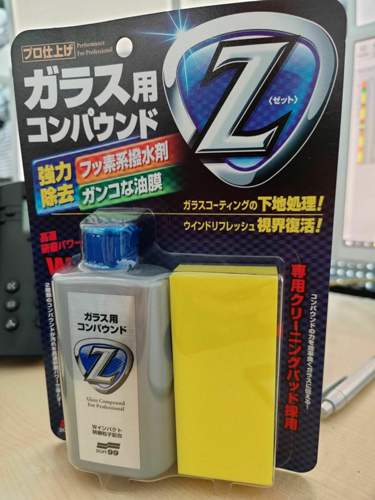

Muss erst Politur kaufen, ist nur noch Wachs da.

So, gestern kam die Politur an und heute kam ich leicht ins Schwitzen. Jetzt heißt es auf den nächsten Regen warten, aber das sollte ja zur Zeit nicht lange dauern 😉
