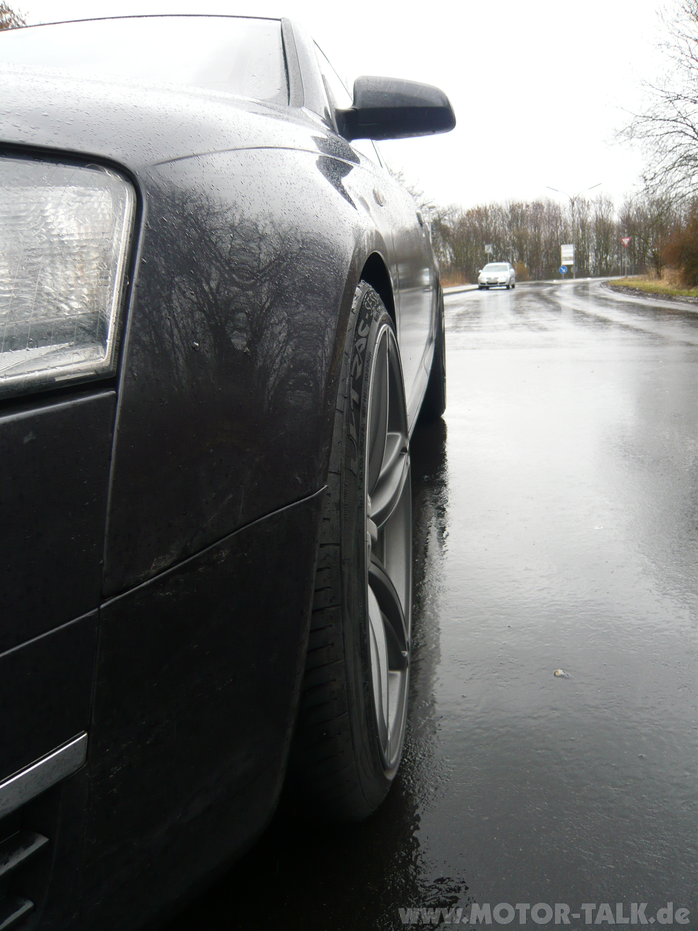

passen die neuen RS6 Felgen auch auf die normalen 4f ohne (!) Karosserie-arbeiten? So viel ich in Erfahrung bringen konnte haben die RS 6 Felgen eine ET von 36.
Hat sich jemand die neuen RS6 Felgen schon mal auf seinen "normalen" 4f geschraubt?

Also ich weiß jetzt zumindest dass sie "passen" und wie es aussieht, allerdings nicht ob es schleift oder eingetragen wird, hab nur von einem Händler dieses Bild bekommen an dem man die 9,5x20 auf nem normalen 4f Avant  montiert sieht, AAS im dynamik-modus....Mehr konnte er mir auch nicht sagen...Hat die wohl verkauft, montiert und weg war er 🙁
Wie weit er gekommen ist ist auch unbekannt, zumindest ist er noch nicht weit gefahren als das foto gemacht wurde, siehe Aufkleber auf Hinterrad 😉
www.imgbox.de/
Das wird wohl ähnlich laufen wie beim RS4,
da stehen die Felgen auch soweit raus das sie nur von Prüfern mit sehr guter Laune und unter der Auflage von bestimmten Reifen, in einer bestimmten Dimension, eingetragen werden.
z.B.: RS4 Felge 9x19 ET29 bekommt man nur mit 235/35 eingetragen.
Sieht meiner Meinung nach bscheiden aus.
Auf deinem Bilde ist jez nicht so viel zu erkennen aber es läuft wohl in die Richtung.

Moin Jungs,
hier sind die gewünschten Pics!
http://www.motor-talk.de/.../...-dann-komm-hier-rein-t2136418.html?...
Schade 🙁
wie ich es mir gedacht habe, sind zwar super geile Felgen aber stehen einfach zuweit raus für meinen Geschmack. Da sind Kratzer und Riefen vorprogramiert.
das sind sie wohl allgemein bei 20 zoll.

hier ist ein bild von vorn.
http://www.motor-talk.de/.../Attachment.html?attachmentId=661336
