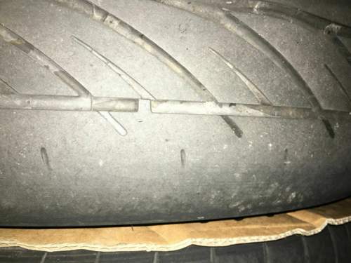

Ich bin jetzt auch zwei Saison den V12Evo (K110) in 245 40/18 auf dem V70 gefahren. Nach einer Saison & ~25000...30000km kam eine Achse 2015 neu.
Im Juli gab es neue Querlernker inkl. Vermessung bei Volvo. Im September habe ich die Reifen entsorgt, da beider Vorderreifen auf der Innenkante extrem abgefahren waren. Bei einem Reifen waren die ersten beiden Verstärkungslagen durchgefahren. 6 Wochen vor dem Desaster war noch alles okay & ich habe die Reifen von vorn nach hinten getauscht.
Bis auf das eine Erlebnis war das ein super Reifen. Der K120 wird nicht viel anders sein...
Hier mal Fotos von meinen Reifen.
Außen sogar noch Luft, bis der Marker erreicht ist, innen schon lange weg.
Das sieht such nicht gesund aus!
Interessant, dass es jedes Mal die Innenflanke ist. Evtl. sind die Flanken einfach zu weich.
Was hattest du für einen Luftdruck?
Wenn es mir nicht zu sehr wehtut in der Kasse, werde ich die kommende Saison den Michelin Pilot Supersport ausprobieren.
Wenn ich den über 2 Sommer fahren kann, hat er sich schon gelohnt.
Ich hab den Luftdruck nach Herstellervorgaben gefahren.
Also 2,4 Bar.
Rundrum.
Die Reifen habe ich auch 2 Sommer gefahren.
Einen vorne, und einen hinten.
Nach dem ersten Sommer wars schon deutlich zu erkennen.
Nun sind alle 4 hinüber.
Ggf sollte ich die Reifen nächsten mal immer auf der selben Achse fahren.
Ggf halten die Reifen hinten ja auch 3 Sommer!?
Zur neuen Saison lasse ich die Achse mal vermessen.
Ggf lässt es sich ja etwas verbessern.
