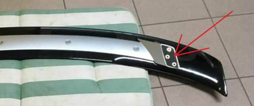

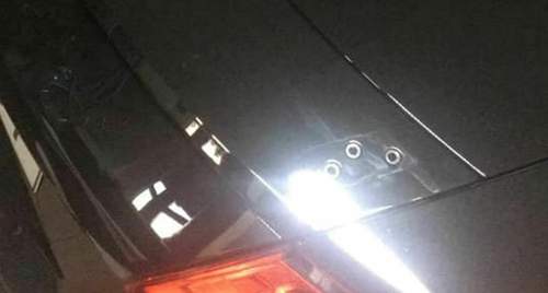

@yellowgrip schrieb am 28. Dezember 2021 um 08:14:28 Uhr:
@comsat schrieb am 27. Dezember 2021 um 18:50:20 Uhr:
Die Dinger sitzen BOMBENFEST bei mir.
....aber warum um alles in der Welt machst du die Dinger raus ???.....
Um an DIE Schrauben ( links im Bild ) ranzukommen , die da stecken, wo der ( obere Pfeil ) ist,
unter den Abläufen ( Pfeil unten ), die in den Löchern stecken, die die Schrauben verdecken. :D
Die Schrauben halten die Grundplatte, zusammen mit den Seitlichen, links und rechts.

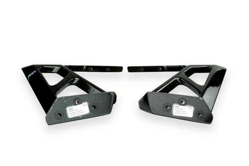

Kommen zwischen Spoilerfuß und Trägerplatte irgendwelche Dichtungen ?
Oder brauche ich im inneren irgendwelche Dichtungen neu ?
@avant-20vt-2.5 schrieb am 28. Dezember 2021 um 12:35:07 Uhr:
Da ist eine Gummidichtung, die war aber fest bei mir und hat bis jetzt auch keinen Schaden genommen.
( so 8x umgebaut )

@avant-20vt-2.5 schrieb am 28. Dezember 2021 um 14:15:52 Uhr:
Schwer für mich zu erkennen ob da jetzt auch eine Dichtung drunter ist …
Normalweiße kommt da noch eine Selbstklebende Zwischenlage drauf. Die ist Separat dabei.
@TekToniiik schrieb am 28. Dezember 2021 um 15:49:13 Uhr:
Dann warten wir mal ab wenn das Paket ankommt ;)
Unter den Füßen war schon eine Dichtung/Auflage drunter.
@comsat schrieb am 28. Dezember 2021 um 12:18:41 Uhr:
Die Gummiabläufe konnten dran bleiben, musste ich nicht dran um den Spoiler zu tauschen.
Alles in allem halb so wild das ganze.
@avant-20vt-2.5 schrieb am 31. Dezember 2021 um 17:15:22 Uhr:
Dann mach ich immer was falsch ! :)
Aber gut, dass es geklappt hat !
Ich hab die Abläufe nur an der Heckklappe herausgezogen, aber an der Trägerplatte dran gelassen.
Dann die 4 Schrauben seitlich unter den Abdeckungen links und rechts sowie die 13 Muttern in der Heckklappe.
Dann kann man die Trägerplatte mitsamt Spoiler abnehmen und kommt dann an die 6 Schrauben die den Spoiler mit der Trägerplatte verbinden.
