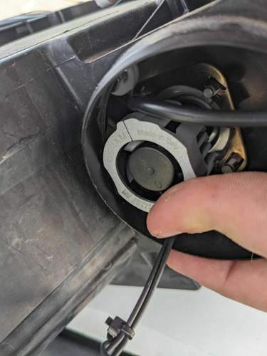

Naja, laut Bedienhandbuch müssen die ja in die Öffnungen, welche schräg abgedeckt sind. Dort ist aber kaum Platz. Ich bekomme die echt nicht rein.
Polo 6
Dann ist es kein SW vom Polo AW
Das ist schon der SW vom POLO AW, aber dort versucht jemand die "LED/H7" in den
Fernlichtschacht reinzustecken... Ein Blick ins "böse Buch" hilft manchmal...
Das funktioniert schon mit etwas "friemeln" aber das Teil liegt dort am Kunsststoffgehäuse
an u. dies bedeutet Brandgefahr laut dem Hersteller.
Dies ist auch der Grund warum es auch in Zukunft keine ABG für die Nutzung beim Fernlicht
geben wird.
Ausserdem ist laut Hersteller O..... nur die Nutzung beim Ablendlicht erlaubt.

Wenn ich aber uns Bedienhandbuch schaue, habe ich da zwei große Abdeckungen und eine kleine. Bei der kleinen steht Fernlicht und bei der großen Abblendlicht. Bei der mittleren nix dazu. Ich will die gewiss nicht ins Fernlicht einsetzen.
@oiil107: Willst Du uns verarschen ? 😠
Wenn man vor dem Polo steht und Abblendlicht an hat, dann sieht man doch die Position im SW ... 😕
Nee eigentlich nicht ?? ich schau dann nochmal. Bin gerade auch verwirrt.
"Wenn ich aber uns Bedienhandbuch schaue, habe ich da zwei große Abdeckungen und eine kleine. Bei der kleinen steht Fernlicht und bei der großen Abblendlicht. Bei der mittleren nix dazu. Ich will die gewiss nicht ins Fernlicht einsetzen. "
LÖSUNG:
Die originale H7 Birne sitzt unter dem kleinsten Deckel bei POLO AW...
Wenn man das Ablendlicht vorher mal anmacht sieht man die Position...
Ferner, über der Birne sitzt eine Art "Streublech" im Reflektorraum,
d.h. das man die Lampenkörper duch die klare Abdeckung von außen
weder bei der originalen H7 Birne sieht u. auch nicht bei Umbau auf LED_H7...C-:
Es sei denn, du hast keinen POLO-AW...

Dann habe die falsche in Angriff genommen. Warum auch immer mich die Bedienungsanleitung da verwirrt hat.
