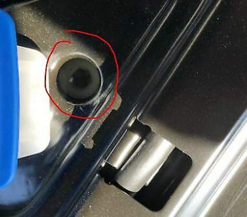

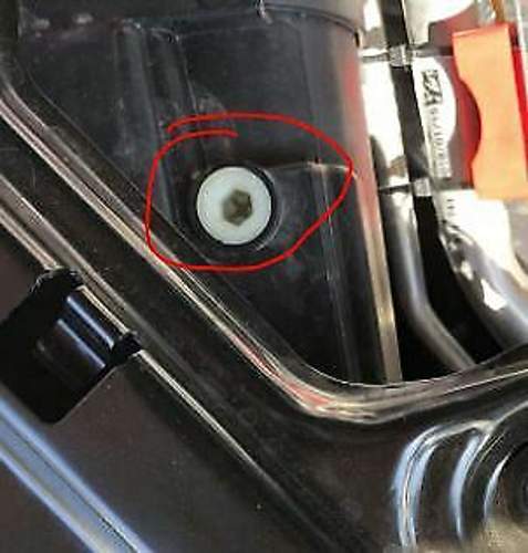

wo sind die Scheinwerfer Einstellschrauben für die höhe?
Siehe Fotos
Nelli17
Links
Rechts
17 Antworten

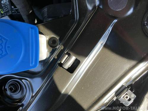

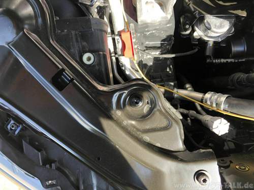

Genau diese beiden weißen Schräubchen.
Bitte denk dran, dass es Regeln für die Ausleuchtung gibt. Also bitte nur mit Sachkenntnis verstellen. Geblendeter Gegenverkehr ist reichlich uncool.
Markiert-1
Markiert-2
