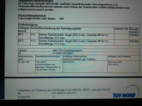

Hallo, ich habe mir jetzt Felgen mit der KBA 48591 gebraucht gekauft.
Ich habe jetzt 2 ABEs+Teilegutachten. In beiden ist die Felge zugelassen ohne nachgetragen werden zu müssen.
Aber: im neueren der beiden Gutachten, welches ich mir von Borbet habe per Email zusenden lassen, ist eine kleine Änderung vorgenommen worden, die ich nicht verstehe:
"VW Golf 5 (Ausführungen mit kleinsten Serienreifen in 15Zoll oder 16Zoll)".
Was bedeutet das? Bei mir sind im Fahrzeugbrief die 195/65 R15 91T eingetragen. Ist das mit
"kleinster Serienreifen" gemeint?
In der COC Bescheinigung gehts aber hoch bis 225/45 R17 91 W. Darf ich die felge deswegen jetzt doch nicht fahren? Oder was verstehe ich falsch?
Siehe Foto
MfG

Wenn dein Wagen als kleinste Größe 17" in der COC (unter 32 und 50) stehen hat, passen wegen der größeren Bremsen keine 16" Räder.

Wenn es so eindeutig wäre, würde ich nicht fragen. Ich habe natürlich die besagte Reifengröße auf der Felge montiert. 205/ 55 16.
Aber was bedeutet der Hinweis: VW Golf 5 (Ausführungen mit kleinsten Serienreifen in 15Zoll oder 16Zoll)
Wenn es so klar ist, dann erkläre es mir doch bitte anstatt mich als blöd darzustellen.
MfG
In der COC stehen viele Größen, 195/65 15--...--205/55 16--...--205/60 16--225/45 17---

Was soll ich dir erklären?! Du schreibst doch selbst, was im CoC steht! Also wo ist das Problem!? Oder was verstehst du unter "kleinste Größe" nicht?😕
Die kleinste größe bei dir sind demnach 15 Zoll dann geht alles was größer ist. Stünde da drin 17 Zoll könnten wie o.g. die 16 Zoll nicht über die Bremsscheibe gehen. Ist das so besser zu verstehen?
@Bitboy schrieb am 3. November 2021 um 15:38:49 Uhr:
Ja so verstehe ich es. Ich hatte es so interpretiert, dass ich die nur fahren darf, wenn mein Auto NUR für 15 und 16 Zoll Felgen zugelassen wäre, aber nicht auch NOCH für 17 Zoll Felgen.
Danke für die freundlliche Antwort.
