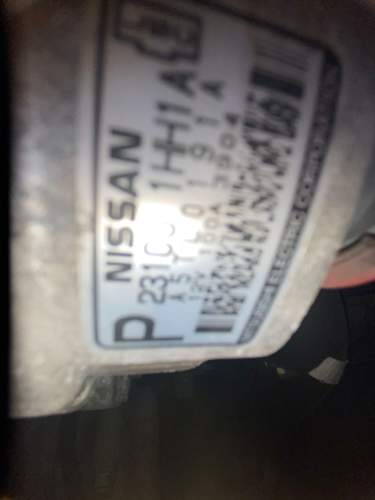

Beim Micra meiner Freundin ist wohl eine neue Lichtmaschine fällig.
Der Wagen startet ab und zu nicht mehr und obwohl die Batterie mit 12,8V durchgehend genug Saft hat, ist die Spannung mit 13,2V bei laufendem Motor wohl ein bisschen gering.
Da uns auch die Werkstatt dazu geraten hat direkt die ganze Lima zu erneuern, bin ich jetzt auf der Suche nach dem passenden Ersatzteil.
Ich hab ein zugegeben sehr unscharfes Bild (im Anhang) der aktuellen Lima für die OEM Nummer gemacht, die lautet A5TL0191A.
Weiter auf dem Bild zu erkennen: 12V 100A

musst nicht irritiert sein, die Lima bringt ihre 14V. Mit laufendem Motor und OBD-Lesegerät würdest du das auch live sehen können. Winter laden der Batterie geht mWn bis 14,7V durch externes Laden.

LiMa bei 90TKM ? Glaube ich nicht bei den Werten. Der Fehler liegt wo anders.
