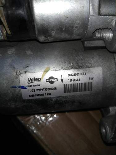

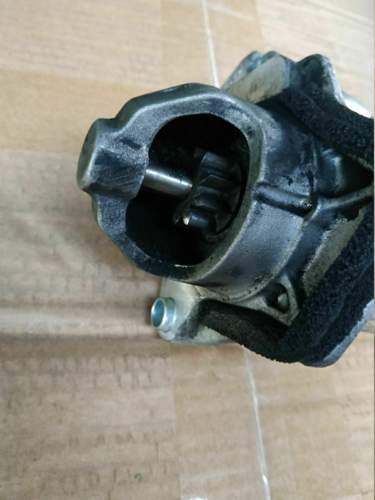

Anbei Bilder vom Ausgebautem Anlasser.
Habe aber ein Problem mit dem jetzt verbautem Anlasser:
Es rutscht erst durch, greift dann gar nicht (Es heult auf, wie ne Katze ).
Nach ein paar verscuehn startet der Wagen, aber man hört deutlich das da was nicht richtig greift/ Funktioniert.
Ich glaube weniger, das der Anlasser defekt ist.
Ich vermute stark, das der Anlasser ZU LANG ist! Hatte es ja bereist erwähnt - so 2-3 cm min. länger als der defekte... das Ritze packt wohl nicht richtig auf die Schwungscheibe, entweder nur knapp dran, oder knapp drüber.

Hast mal die Anzahl der Zähne vom Anlasser durchgezählt und verglichen?
Wie ist z.B. die Ausrücktiefe in Relation zum Befestigungsflansch. Ist die bei beiden Anlassern und Motorenvarianten gleich?

Es sind auch 2 unterschiedliche Geräusche:
1. Das der Anlasser aufheult,. ohne das der Motor anspringen wollte. Also man hört NUR den Anlasser.
2. Der Anlasser orgelt ungleichmäßig ein paar runden und dann springt das Auto an.
Bakel sind alles festgeschraubt, dachte es könnte wegen schlechten Kontakt das Problem sein.
Es ist auch nicht schief eingebaut, der Anlasser sitzt ohne Luft komplett am Getriebe an.

@Dr.Maisenkaiser schrieb am 12. März 2020 um 23:14:59 Uhr:
Tja, das weis ich leider nicht. Wenn der Original Anlasser defekt ist, wie bekomme ich das Zahnrad soweit rausgeschoben um zu sehen ob das etwa gleich ist wie mit dem jetzt verbautem? Kann ich das einfach so mit dem Finger hervorziehen? Vermutlich nicht?
Dafür muss ich es wohl eh auseinander nehmen.
Was habt ihr denn für einen Anlasser eingebaut ? Neu oder gebraucht ? Welcher Hersteller / Teile Nr.?
Wenn Du nicht weißt wo da plus und minus ist würde ich von einer Überholung absehen zumal es die Anlasser für 60,- im AT gibt.
