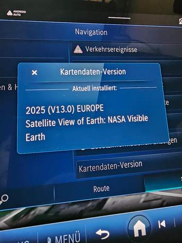

@212059 du hast recht. Der Zugriff auf die Karten im Web ist gleichgeblieben. Du kannst weiterhin einzelne Länder Downloaden. Aber das Gesamtpaket ist mittlerweile 61,5 GB, so dass ein 128 GB Stick her musste. Ob die Kartenupdtes im MBUX standortbezogen sind, weiß ich nicht, aber es wird nicht Deutschland komplett runtergeladen. Im W213 oder auch im CLS war es so, da musste man sagen, in welchem Land man ist und welches Land man OTA Updaten will. Das ist jetzt hier anders. Das funktioniert auch in den Niederlanden, Frankreich oder Deutschland. Das muss man nicht mehr festlegen. Es ist aber definitiv nicht das ganze Land, das habe ich herausgefunden: als kürzlich das OTA Update kam, habe ich es installiert und danach Deutschland separat geladen und installiert. Es wurde installiert und es gab keinen Hinweis, dass Deutschland schon aktuell sei. Von daher werden die Kartendaten OTA offenbar nur teilweise, dort im weiteren Raum, wo man sich befindet, OTA aktualisiert.
OTA nutze ich nur „unfreiwillig“ und nehme es als Hinweis, dass es neue Karten gibt und dann lade ich diese direkt am Pc runter. Installation ist mittlerweile sehr schnell. Knapp 30 Minuten für das gesamte Paket.
Auch noch von mir ein kurzes Feedback: Alle Kartendaten auf den 128er-Stick laden lassen und eingespielt. Dauer ca. 45 Minuten. Update durchgelaufen und nun zeigt es auch überall die 2025er-Version an! 👍
Vielen Dank nochmal an das Forum, bei mir läuft es jetzt auch problemlos 👍

Hatte das Problem auch. Egal wie ich auf dem Mac formatiert habe es ging nicht. Einmal bei Windows auf NTFS und alle direkt erkannt.
