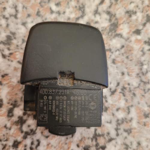

Hast du über die Teilenummer deines Schlüssels nach einem Ersatz gesucht. Es gibt 3 Verschiedene.
Haue mal deine Nummer hier rein

4D0837231A
Das ist die Teilenummer von dem Schlüssel der mit der ZV funkt.
Die Teilenummer von der anderen Platine bzw. Schlüssel habe ich nicht mehr weil Gehäuse zerstört und bereits im Müll.

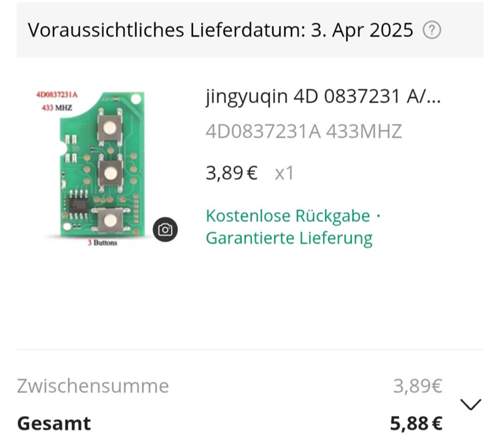

Hab mir jetzt die hier bestellt.
4D0837231A

4D0837231A passt aber nicht zum 4B
@Blauers6c5 schrieb am 23. März 2025 um 19:28:40 Uhr:
Steht aber auf meinem Funkcontainer.
4D0837231A
