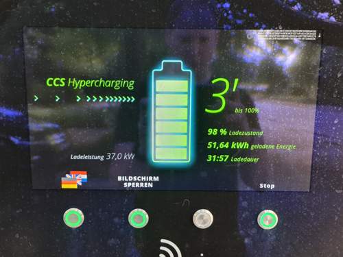

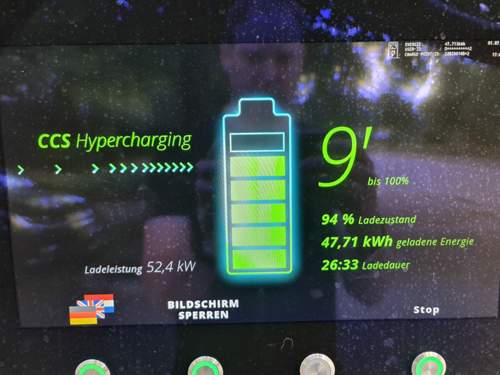

@kappa9 schrieb am 29. Juni 2022 um 16:25:50 Uhr:
Ionity fast einen kompletten Ladehub gemacht (siehe Fotos)
Japp, so sollte es laufen, die 55er und "S" sind ja vom Akku und der Ladetechnologie gleich, glaube ich.
Ja, so war das mal…. Vor dem BMS Update :-(
@chefbaer schrieb am 30. Juni 2022 um 22:29:34 Uhr:
Die Fotos wurden letzte Tage NACH dem BMS Update gemacht
