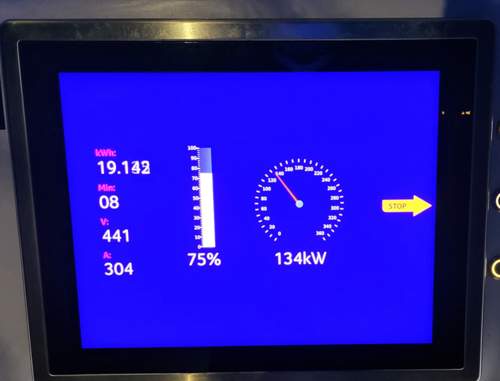

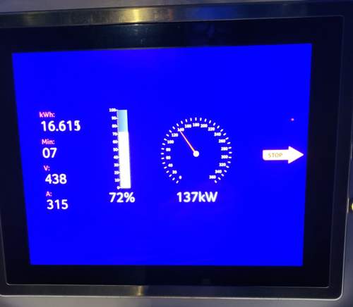

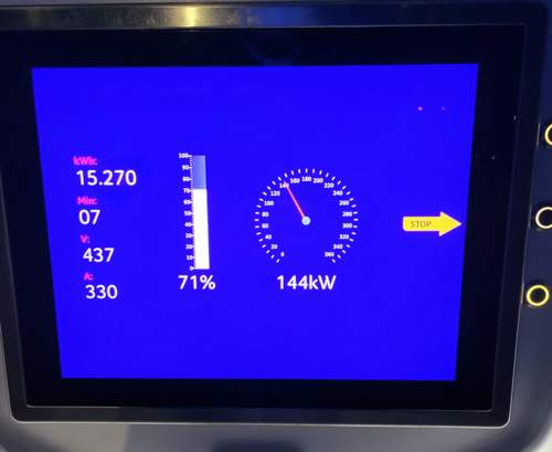

Gestern Abend bei der Rückfahrt von Köln. Habe es ordentlich fliegen lassen und bin mit ca 50% an den Ionity Lader.
Dort hat der e-tron dann ziemlich sofort angefangen mit 150 kW zu laden. Bei ca 70% began die Ladeleistung zu sinken und ich habe angefangen Photos zu machen, weil ich an dieses Thema gedacht habe. Und siehe da, obwohl er erst bei ca 50% SOC angefangen zu laden hat, hat er bei 80% SOC "nur noch" mit 129 kW geladen. Und nein, wir sprechen hier nicht von einem e-tron 55 ab 02/21 sondern von einem e-tron 55 MY19 (EZ 27.03.2019).
Ich habe wohl das Update für die Reichweitenerhöhung (Nutzbare Akku Kapazität von 83,x auf 86,x kWh) als auch das letzte Update für das BMS drauf. Die Bilder zeigen für mich ziemlich genau den hier skizzierten Verlauf an, der für die SDI Zellen vorrausgesagt wird. Und gestern waren eigentlich optimale Bedingungen fürs Laden. Die Batteriekühlung ist auch nicht aufgefallen, so dass ein zu heißer Akku die Reduzierung ab ca70% SOC ausgelöst haben könnte. Vielleicht vergleichen wir tatsächlich den 83er Akku mit der nun veränderten Ladekurve des 86er Akkus. Meiner hat auf jeden Fall bei so einem Wetter und unter solchen Bedingungen mit den 83 kWh bis 80% SOC mit ca 150 kW geladen. Das hat er gestern auf jeden Fall nicht mehr.

Ernsthaft am Aldi HPC? Hast Du da einen Vergleich mit einem "älteren" e-tron? Ich habe ein paar Posts weiter oben Bilder von einem älteren e-tron an einer Ionity, wo er bei 83% die 100 unterschreitet, also kein großer Unterschied zu Deiner Messung. Und die Werte danach sehen so auch bei meinem älteren e-tron aus. Wer sagt Dir denn, dass der Aldi HPC über so einen langen Zeitraum seine Leistung halten kann. Bitte nicht Äpfel mit Birnen vergleichen.
Nach wie vor finde ich die Überschrift zu reißerisch, da hier bis auf das Video von Björn Nieland keiner eine richtige Vergleichsmessung von einem "alten" mit einem "neuen" e-tron gemacht hat. Schon gar nicht eines wo der "alte" deutlich schneller geladen hat wie der "neue" e-tron. Es spielen halt zu viele Faktoren eine Rolle, als das man zwei beliebige Messungen aussagekräftig miteinander vergleichen kann.
