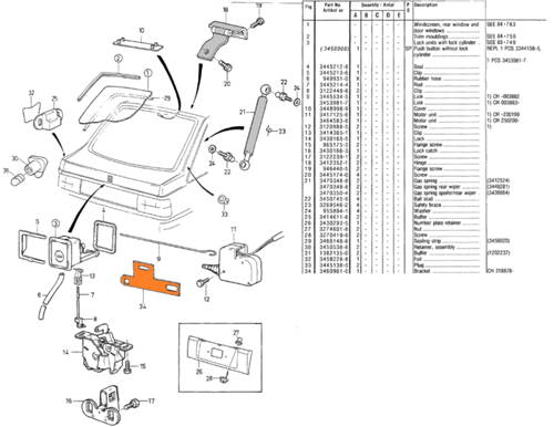

meine Gasfedern der Heckklappe machen schlapp. Habe schon ältere Beiträge gefunden und wollte jetzt noch mal nach Erfahrungen von Zubehörteilen fragen. Letztes Jahr fing es bei Minustemperaturen an, aber jetzt gehts schon bei 10 Grad los das sie nicht mehr von alleine ganz öffnen. Welche Empfehlungen gibt es, und wie funktioniert der Wechsel?

ich habe bei meine alten V70 die Gasfedern gewechselt, der Link steht unten in meiner Signatur. Beim V sitzen die Gasfedern hinten im Dachbereich. Laut Rettungskarte (s. Anhang) sind die Gasfedern bei deinem XC90 im oberen Bereich der Heckklappe angebracht (grün). Der Wechsel sollte aber ähnlich funktionieren.
Es sollten beide Federn erneuert werden, bei Skandix ab ca. 25€ pro Stück, im freien Markt (je nach Marke) ab ca. 15€ inkl. Versand. Die Volvo-Originale sind eher hochpreisig, günstig & gut ist bspw. auch Lesjöfors.
