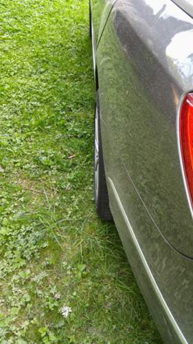

Anbei mal ein Bild von hinten 8,5x17ET14,5 (original ET34,5 + 20mm Distanzscheiben) mit 245/45R17. Geht natürlich mit 9,5x19 ET28 (original ET48 + 20mm Distanzscheiben) mit 285/30 R19 um 6,5mm besser... ;D
Ist halt ansichtssache bei 8,5j sieht er aus wie auf Stelzen fahr mal hinter her. Da nützt es auch nix wenn man bündig zum Koti ist 🙂
