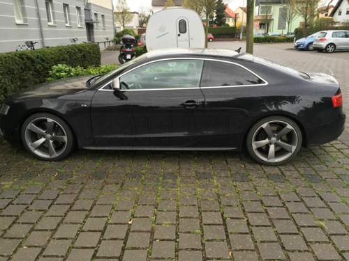

Bei Felgen kann ich dir einen Händler in der Bucht anbieten.
Hab dort meine auch gekauft...neuwertige org. Felgen (mit neuen Reifen) zu einem sehr guten Preis.
Ist zwar kein Sportback...aber in etwa zur Orientierung. (Die Winterräder sind 18"😉
