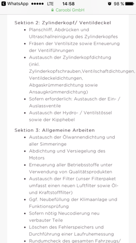

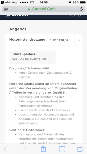

Themenstarteram 6. Oktober 2017 um 9:11
Hallo Leute,
Was haltet ihr von diesem Angebot..? Bevor ich mein S5 für 12.000-13000€ verkaufe,würde ich die 7000€ investieren und mit 24 Monate Garantie richten lassen!!???

Der Leistungsumfang des Angebots sieht nicht schlecht aus. Aber, verstehen die etwas von Alusilblöcken? Ich bin mir nicht sicher, ob man da einfach so honen kann (ausbuchsen bestimmt nicht). Ansonsten tut der Preis immer noch weh aber wenn der Rest genau zu Dir passt, ist es möglicherweise keine schlechte Option.
