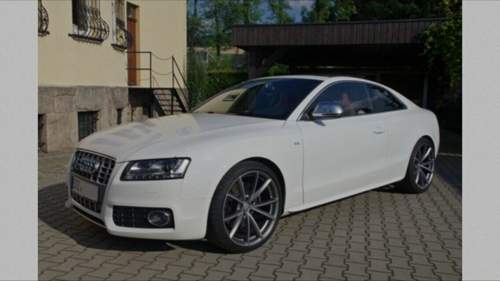

Moin moin,
der Frühling steht vor der Tür und da sollen neue Felgen her 🙂
Die 20" Felgen im 5 V-Speichen Design haben es mir schon vor dem Kauf meines S5 Coupe (Facelift Modelljahr 2015) angetan.
Die Teilenummer (8T0 601 025 BK), die ich oben verlinkt habe, sollte für mein Gefährt passen - richtig?
Oder muss hier mit irgendwelchen Adapter gearbeitet werden?
Wo beziehe ich die Felgen am besten?
Im Netz? Oder kosten die dort genauso viel wie beim Freundlichen?

Ich bin gerade etwas verwirrt. Habe die gleichen Felgen gerade aus einer Laune raus bei EBay geschossen. 9x20 Zoll mit einer 245/3520er Bereifung. Die kann ich schon ohne weiteres am S5 B8 eintragen lassen?
Ups, das wird wohl nichts.
+1,9% Abrollumfang.
http://www.reifenrechner.at/index.html?...
Jau, das ist mir bewusst. Ich würde neue Gummis mit 255/30/20 aufziehen und die alten/neuen über Ebay verkaufen. Mir geht es eigentlich rein um die Felge. Das hab ich wohl etwas missverständlich ausgedrückt. Der Abrollumfang ändert sich dann ja nicht.
Ab Werk sind ja 255/35/19 drauf.
Passt problemlos!

Warum 255/30 R20, willst Du die Räder mit Distanzscheiben maximal weit nach außen bringen? Einen deutlichen Preisunterschied bei den Reifen von A-Marken konnte ich noch nicht so feststellen, auch wenn man das hier gelegentlich mal liest ...

Distanzscheiben sollen noch kommen, ja. Zu was für Gummis würdest du raten? Ich bin was Reifen/Felgen angeht nicht so bewandert.
@ Alpenkreisel
Für A5 / S5 / RS5 sind bei 20" Rädern von Audi originär 265/30 R20 vorgesehen. Hier kannst Du mit moderater Tieferlegung meist problemlos je Rad vorn 10-15 mm Distanzscheiben verbauen, hinten 15 mm. So ist es bei meinem Set-Up mit der 7-Doppelspeiche (siehe Profil)
Wenn Du jeweils 5 mm weiter raus willst, nimmst Du 255/30 R20 und folglich dann je Rad vorn 15-20 mm und hinten 20 mm Distanzscheiben. Bei 255/30 R20 würde ich vorsichtshalter die für Deinen S5 angegebene maximale Achslast prüfen. Die Reifen haben üblicherweise Load Index 92, das sind 630 kg je Rad, 1.260 kg je Achse. Das sollte aber bei Deinem V6 problemlos passen.
Manchmal liest man, dass vergleichbare 255er deutlich günstiger als 265er sind. Ich habe dies so noch nicht festgestellt.
Aber die von Dir gekauften Felgen sind vermutlich keine Original-Versionen ...
Danke für die Aufklärung. Wenn es keine Originale sind, gehen die zurück - da bin ich ganz unkompliziert :-) Wobei ich mal hoffe, dass es Originale sind. Hier im Forum wurden die gleichen Felgen mit Bereifung auch schon günstiger verkauft. Ich bin gespannt. Vielleicht war es ein Mega Schnäppchen.
