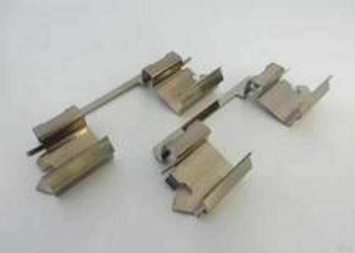

Wo sind da die Federbleche bzw. Führungsbleche?

@Exili123 schrieb am 15. Mai 2021 um 14:57:33 Uhr:
Guckt da auf der linken Seite, also innen, nicht eines raus?
Ich hab keine Ahnung davon ?? ich bin nur Kundin und muss mich auf die Aussagen der Mitarbeiter verlassen. Aber selbst wenn er die da gerade abgenommen hätte dann wären die Beläge doch trotzdem zu „kurz“ oder?
vorne sind keine mMn. Hatte mich auch schon mal gewundert. hinten sind welche.
gibt's denn welche im Teilekatalog?

sry Ich nehme alles zurück, Blizz87 hat recht, vorne sind keine..
Super, ich danke euch
Gerade mal gesucht, ich habe sie ja auch vor ca. 1,5 Jahren selbstgemacht. Bei mir (vorne PR-Nummer 1ZM, hinten 1KW) gibt es vorne auch keine Belaghaltebleche (so heißen die Dinger).
