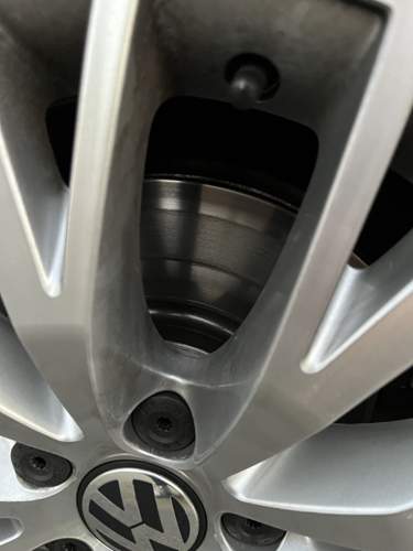

Ich habe vor kurzem ein Sharan gekauft und die Verschleißteile der Bremsanlage ersetzt. Vorher waren original VW Teile verbaut, nun habe ich Scheiben und Beläge von Brembo verbaut.
Der Grund ist, da der Topf sowie der Außenrand nicht nur beschichtet sondern ordentlich lackiert ist. Damit erhoffe ich mir eine bessere Optik über die Zeit hinweg.
Nun habe ich an der Vorderachse eine für mich unübliche Abnutzung der Scheibe, siehe Bild.
Oben und unten an der Scheibe scheint es recht gleichmäßig zu verschleißen, in der Mitte sieht es eher ungleichmäßig aus.
Die Abnutzung sieht sowohl auf beiden Seiten der Scheibe so aus, als auch auf beiden Seiten des Fahrzeugs.
Die Bremskomponenten habe ich soweit geprüft und alles war leichtgängig und nicht verrostet oder verdreckt.
Auf der Hinterachse ist die gleiche Kombination verbaut und da ist der Verschleiß über die komplette Bremsscheibe gleichmäßig.
Irgend jemand die selbe Erfahrung mit Brembo Bremsteilen gemacht oder allgemein mit dieser Bremsanlage?

Wurde die Bremse richtig eingefahren?
Wird die Bremse nicht eingefahren, kann es unter Umständen zu ungleichmäßigen Abnutzungen auf den Reibflächen kommen, was sich durch ein Quietschen oder unruhiges Bremsen (Bremsrubbeln) bemerkbar macht. Im schlimmsten Fall können die dabei auftretenden thermischen Belastungen dermaßen ansteigen, dass sich die neue Bremsscheibe unumkehrbar verzieht oder sogar an Nuten und Schlitzen reißt.
Sind es geölte Bremsscheiben gewesen?
Der Ölfilm muss vollständig entfernt werden, ansonsten kann es auch zu ungleichmäßiger Abnutzung auf der Reibfläche kommen.
Sind halt Brembo, qualitativ nicht die erste Wahl.
