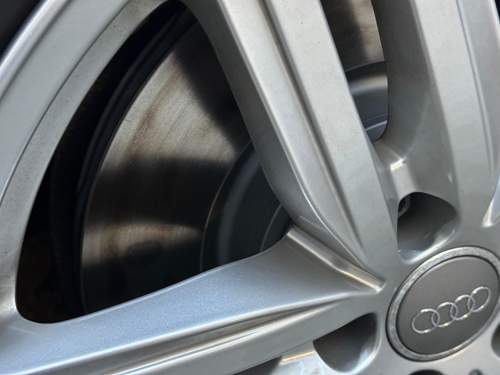

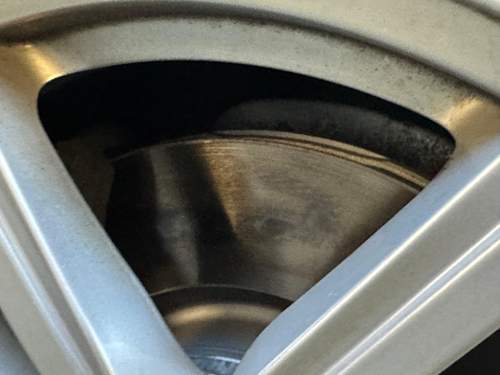

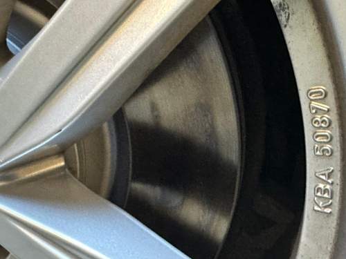

Ich habe ja auf den letzten 1-2 Seiten von meine neuen Bremsen auf meinem 3.0 TDI mit den 345er Bremsen berichtet.
Ich bin nun von Audi (wurden immer dort gewechselt) nun auf ATE Scheiben mit ATE Keramik Belägen gewechselt.
Die Bremsbacke sieht sauber aus und man sieht auch Paste an allen Stellen wo welche sein sollte. Führungsbolzen wurden auch neue eingebaut.
Aber die Scheiben sehen nach nun noch nicht ganz 500km so aus wie unten im Anhang.
Meine Frau kam auch soeben mit den Auto von der Arbeit nach Hause. Ca 20km 100er Autobahn und dann 3km in der Berliner City.
Die Scheiben sind leicht heiß als sie ankam. Man kann nur sehr kurz anfassen.
Aber die Felgen sind kühl. Da wurde keine Wärme übertragen. So auch nicht nach 150 Autobahn mit tlw über 200 km/h.
Es wurde immer normal gebremst - keine Vollbremsung.
Die Bremsen wurden die ersten 150 penibel geschont.
Kann diese punktuelle blau anlaufen bei neuen schieben vorkommen?
Beim Bremsen merkt man kein rubbeln. Nur ein schleifen die ersten 50km als der Neulack auf den Bremsscheiben noch drauf war.
Meiner Meinung nach laufen die Scheiben bei Keramikbelegen bläulich an. Dürfte also normal sein.
@real_base Ate ceramic. Bekanntes Bild. Hast auch gedacht ceramic packt wie ne eins und hast mal die bremsen auf Herz und nieren getestet. Deswegen sind die auch blau angelaufen. Das ist aber nicht direkt die anlauffarbe sondern der schmierige Belag den die ate ceramic auf der Scheibe hinterlassen wenn die mal gefordert wurden.
Und jetzt kommts. Fahr mal die bremsen warm und versuch mal aus einer höheren autobahngeschwindigkeit etwas stärker abzubremsen. Wirst jetzt dein wunder erleben wenn das rubbeln anfängt. Herzliches beileid. Egal was hier weiter dazu geschrieben wird. Wegen dem Phänomen habe ich mein altes Auto verkauft weil ich davon überzeugt war das es nicht die Klötze sein können.
Bis ich dann nie wieder ate ceramic verbaut habe. 😉
Hatte die Ceramic Beläge auch vor langer Zeit mal montiert. Bin aber wieder davon abgekommen. Sie waren nicht so berauschend und hielten deutlich kürzer als die normalen Beläge. Daher habe ich sie danach nie wieder montiert. Die Scheiben liefen sehr schnell ein. Kann aber auch sein, dass die Beläge im Laufe der Zeit sich deutlich verbesserten. Meine Erfahrung ist auch schon rund 10 Jahre alt.
Bild oben sieht aber total normal aus.

Gerade bei ATE gelesen:
„Bedingt durch den Einsatz von ATE Ceramic Bremsbelägen ist eine blau-graue Schicht (Transferlayer) auf den Reibringen der Bremsscheibe normal. Diese Schicht ist für eine optimale Wirkung der Bremsbeläge – insbesondere der Bremsstaubreduktion – erforderlich.“
Mal sehen wie die sich in der nächsten Zeit verhalten.

Und das haben die schon vor über 10 Jahren so geschrieben. Diese schmiere hat nix anderes zu tun als ungleichmäßig zu verzögern. Wenn du Glück hast und hast die bremse wirklich noch nicht beansprucht kannst du Glück haben. Aber einmal zu viel gefordert die Klötze sind die bremsscheiben hin.
Kannst mir glauben. Wegen den Drecks Belägen habe ich etliche Scheiben neu verbaut und bin sogar soweit gegangen das ich mir ein bremsscheibenabdrehgerät gekauft habe weil ich dachte das die Ate Klötze verziehen immer wieder die Scheiben.
Aber das Problem lag an der schmiere was ate schön als transferlayer bezeichnet.
Nimm das nächste mal ebc red stuff. Das sind die Beläge was alle von ate ceramic erwarten. 😉... Nur mit dem Unterschied das die machen was von den Belägen erwartet wird.
