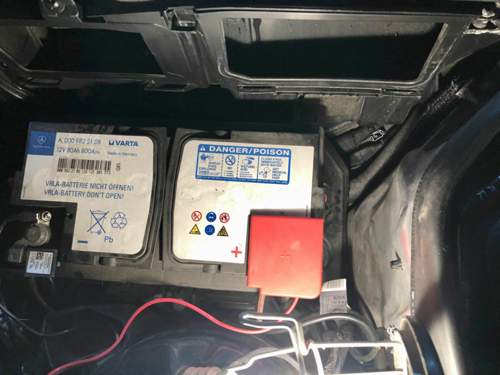

nach 8 Jahren gibt meine Batterie trotz CTEK MXS 5.0 Ladegerät wohl langsam sein Leben auf.
Ab und an habe ich in den vergangenen Jahren immer mal wieder mit dem Ladegerät und Recond Modus erfolgreich die Batterie aufgeladen. (AGM Kontrolllampe am Ladegerät war immer aus)
Die vorhandene Batterie ist ja wohl keine AGM.
Welche Batterie nehme ich jetzt am besten und ist am optimalsten?
Gefunden habe ich, die Varta F21 Silver Dynamic AGM mit den gleichen Werten, oder Varta Professional Dual Purpose AGM.
Welche ist denn nun die beste und würde die Professional 95Ah auch reinpassen und hätte die irgendwelche Vorteile?
Fahrzeug ist ein S350CDI von 10/2011 ohne S/S, ohne Standheizung und häufigerem Kurzstrecken Betrieb.
Vielen Dank im Voraus für Eure Hinweise.

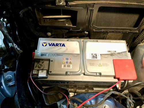

So, alles ohne Probleme erledigt. Größere Batterie passt. Ladegerät hängt dran.
Sehr hilfreich war noch der Hinweis, den kleinen Behälter, wo der Überdruckschlauch der Batterie reingeht abzuschrauben. Damit kam man dann ganz leicht an die Verschraubung der Fußbefestigung von der Batterie.
Jetzt kann es ordentlich kalt werden.
Wünsche ein schönes Wochenende
PS
Ladegerät hab ich natürlich auf AGM umgestellt. :-))

Habe einen 2015 S 212 mit werksmäßiger Standheizung und Batterie A 001 982 81 08, als 80 AH, 800 A, VRLA AGM.
Austauschbar wäre mithin eine Varta Batterie 580 901 080 VARTA A6 Silver Dynamic AGM 12V 80Ah 800A Autobatterie Start-Stop 580 901 080 für knapp 160 €uro.
Im Hinblick auf Standheizung weitherhin sinnvoll oder ist eine leistungsstärkere sinnvoll?
85 oder 90 AH bietet Varta anscheinend nicht an.
In einem älteren Thread ist vermerkt, man soll beim Tausch einen Stecker ziehen? Ist das so?
Danke vorab.
95ah passt auch. Habe ich bei mir drin.

IBS-Stecker besser vorher rausziehen und nach Einbau zuletzt wieder einstecken.

Passt die Länge 35,3 cm tatsächlich rein? In einigen Shops steht hierzu: Einbauposition Kofferraum. Meine muss vorne hin.
In meinen S212 hat sie vorne hineingepasst:
https://www.varta-automotive.de/.../595-901-085
Man sollte die Motorhaube vorher in Serviceposition bringen und idealerweise einen Helfer haben.

Es sollte sich bei deinem Wagen ausgehen, bei meinem war vorher auch eine kleinere Batterie drinnen.
Die Servicestellung ist sehr einfach herbeizuführen:
https://www.youtube.com/watch?v=O0O8CDGerAE
Beim Batterietausch ist nicht nur wenig Platz, sondern es ist zusätzlich dadurch etwas mühsam, weil die neue Batterie fast 27kg wiegt und man die Anschlusskabel auch weghalten muss.
