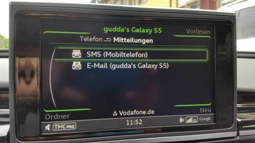

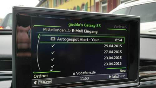

Eine Frage noch zum Email-Empfang via Audi Connect:
Mein Handy Samsung Galaxy S5 holt regelmässig ruft regelmässig Emails ab, Wie kann ich es nun erreichen, dass diese Emails auch in den E-Mail-Mitteilungen des MMI dargestellt werden? Sporadisch wird mal eine Email angezeigt, aber ich weiss nicht, wie es wirklich funktioniert. Der Rest ist nur eine Liste mit Datumsmerkmalen, bei denen aber keine Email vorhanden ist.
SMS geht.
Im MMI-Handbuch steht, dass das der Nachrichtenzugriff (MAP - Message Access Profil) in den Bluetootheinstellungen des Mobiltelefons aktiviert sein muss. Das Handbuch des Galaxy S5 sagt aber darüber nichts aus.
Wenn ich D unterwegs bin, werde ich per Email benachrichtigt, wenn Pakete an der deutschen Zustelladresse angeliefert wurden. So wäre es gut, wenn diese Benachrichtigungs-Emails im MMI dargestellt würden, so könnte ich die Pakete gleich abholen fahren.
20150502-115247
20150502-115302
Tja also, ich habe auch ein Galaxy S5 und bei mir werden die Mails vollständig angezeigt. Das erste Bild sieht bei mir genauso aus, beim zweiten steht bei Mir das Thema der Mails. Du musst am Galaxy auch nichts einstellen. Welche Firmaware hast Du denn auf dem Galaxy und was für ein Email-Konto ist es? Wieviele Email-Accounts fragst Du auf Deinem Galaxy S5 ab?
@ruditb schrieb am 2. Mai 2015 um 20:23:18 Uhr:
Hab Android 5.0 installiert.
Es sind vier POP3-Kontos, die abgefragt werden. Mail-Kontos habe ich mit eigener Domäne bei einem Hoster und bei freenet.de (meine Sandboxen/Spamsammler).
Mein Galaxy S5 holt die Mails automatisch alle paar Minuten beim Provider ab, nur eben im MMI werden sie nicht angezeigt.
Auf audi.de in der Audi mobile device database steht z. B. als Hinweis zum A6 MJ '15 mit Galaxy S5:
In den Einstellungen des Mobiltelefons muss die Funktion 'Bildschirmschoner einschalten nach...' und 'Stand by nach...' deaktiviert werden um eine dauerhafte Verbindung zwischen Fahrzeug und Mobiltelefon zu erhalten.
Ok, wenn es POP Accounts sind, dann habe ich eine Vermutung. Wo fragst Du die POP Accounts noch ab und wie sieht es dabei mit den Einstellungen aus, was mit abgeholten Mails gemacht werden soll? Es wäre durchaus Möglich, dass Du die Mails mit einem anderen Rechner ebenfalls abfragst und dann auf dem Server löschen lässt. Ist das der Fall kann es sein, dass die Kombination aus MMI über Bluetooth und POP Accounts Probleme macht und nicht mehr genau weiss, welche Emails es anzeigen kann und es deshalb zu Deiner "halbfertigen" Anzeige kommt.
Eine Frage, warum benutzt Du noch das etwas angestaubte POP3 Protokoll und nicht das für solche Zwecke deutlich besser zu gebrauchende und modernere IMAP Protokoll?
@plgr65 schrieb am 2. Mai 2015 um 21:48:40 Uhr:
Das sollte nicht dazu führen, dass die Emails nicht korrekt angezeigt werden. Zu der Zeit hast Du ja eine Verbindung, sonst würde das MMI das S5 gar nicht sehen.
Wenn ich mit dem Auto unterwegs bin, werden die Emails nur vom Handy abgeholt. Das Handy belässt die Mails aber auf dem Sever, werden erst später gelöscht, nach dem sie von zu Hause vom Rechner aus abgerufen wurden.
Das MMI holt die Emails direkt vom Email-Server? Da muss ich mal kontrollieren, ob es ev doch Probleme gibt, wenn die Emails schon vom Handy abgerufen wurden. Obwohl, geht das denn noch? Das Handy ist ja nicht mehr mit dem Provider verbunden, wenn es sich via RSAP mit dem MMI verbunden hat!
Die Frage mit dem IMAP anstatt POP3 kann ich dir so kurzfristig nicht beantworten, habe ich bisher noch nicht näher verfolgt.
Moment, Du hast das Handy nicht mit dem WLan des MMI verbunden? Wenn das der Fall ist, dann ist das zumindest ein Punkt den Du ändern könntest. Also Verbinde das Galaxy per WLan mit dem MMI.
Vorteil am IMAP ist, dass auch z.B. der gesendet Ordner mit synchronisiert wird. D.h. auch gesendete Emails sind auf beiden Geräten (Handy und Computer) verfügbar. Wenn man mit zwei Geräten das gleiche Email-Konto per POP3 abruft, sollte man es eigentlich auch vermeiden die Mails auf dem Server einseitig zu löschen. Das könnte durchaus auch die Ursache für das seltsame Verhalten für Deine MMI-Galaxy Kombination sein. Auf jeden Fall sollte das Galaxy per WLan mit dem MMI verbunden sein, sonst hat es während es via rSAP mit dem MMI verbunden ist keinen Internet-Zugang und kann somit die Mails auch nicht abrufen.
