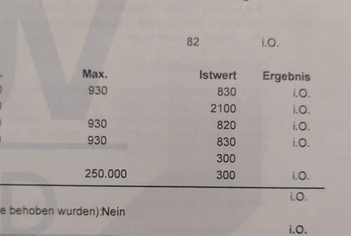

Am Freitag das neue (gebrauchte) Familienauto beim Tüv gehabt. 196 Tkm, 300 Partikel.
Genau so 2 Fahrzeuge aus dem Geschäft, beide über 300 Tkm, lagen alle unter 1.000 Partikel.

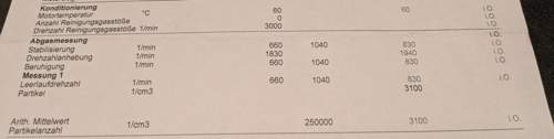

Heute TÜV und AU beim Kundenservice B, 122.622 km,
E 250 BlueTEC aus 2015, überwiegend Kurzstrecke,
Partikelanzahl je cm3: 3100.
War zuvor sehr gespannt wegen all der Beiträge hier.
