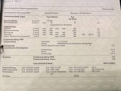

Also bei 400 000 wurde bestimmt der DPF leergeräumt. Aber die Messung hat ja seinen Grund. Man möchte nach und nach die ganzen Diesel aussortieren.
Bei stark beschädigten Partikelfilter liegt man im Millionenbereich...
Bei 400.000 Partikeln kann schon eine relativ kleine Beschädigung vorliegen.
Interessant wäre, ob man die 400000 schon an schwarzen Ablagerungen am Auspuff sehen kann.
Mit der neuen Methode wird der Motor auch nicht mehr so hoch gedreht...
Heißt aber nicht dass man da kalt hin darf, Kühlmittel muss min 60 Grad haben.
Anbei ein om656 350d:

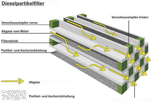

• Bei Dieselpartikelfilter findet zu Beginn der Rußabscheidung eine Tiefenfilterung statt, wenn die im Abgas enthaltenen Rußpartikel kleiner sind als die Poren in den porösen Wänden der Filterkanäle. Die im Abgas enthaltenen Rußpartikel wandern dann in die Poren der Filterwandkanäle.
Gleichzeitig lagern sich die Rußpartikel als sogenannter Filterkuchen an der Oberfläche der Filterwandkanäle ab, wodurch die Poren verschlossen und eine weitere Tiefenfiltration verhindert wird.
Um die Bildung eines Filterkuchens zu beschleunigen, wird in die Filterwandkanäle des Neuteils während der Produktion Substrat eingebracht, das im Gegensatz zu Ruß allein den Gegendruck während der ersten Tiefenfiltration nicht unzulässig erhöht, bevor der DPF seine Beladungsgrenze mit auf dem Filterkuchen abgelagerten Rußpartikeln erreicht hat.
Wenn nicht alle Regenerationszyklen zu einer vollständigen Verbrennung der abgeschiedenen Rußpartikel führen, weil z. B. die Regeneration abgebrochen wird, verbleiben Rußpartikel in der Filterkuchenschicht auf den Filterwandkanälen.
Bei erneuter Rußbeladung findet dann keine Tiefenfiltration zwischen dem Substrat statt, da noch ein Restfilterkuchen vorhanden ist, auf dem sich die in den Abgasen enthaltenen Rußpartikel ablagern.
So fällt der Gegendruck insgesamt niedriger aus und simuliert eine geringere Menge an Rußpartikeln, als tatsächlich vorhanden ist. Dadurch kann der DPF bis zum Erreichen des Schwellenwerts für den Gegendruck überladen werden, was bei der nächsten Regeneration zu einem Großbrand und Hitzeschock und zur Zerstörung der Verschlußstopfen hinten am Ende der Eingangsfilterkanäle führen kann.
Wenn Teile der Filterkanäle zerstört, geschmolzen oder zerbröselt sind, strömt mit Rußpartikeln beladenes Abgas ungefiltert hindurch und führt zu höheren Werten bei der Partikelanzahlmessung.
• Pro und kontra DPF-Reinigung:
Soll der vollständig mit Asche beladene Partikelfilter nicht durch ein Neuteil ersetzt, sondern einer Reinigung unterzogen werden, verpflichtet sich die mit der Reinigung beauftragte Firma zwar, die im Partikelfilter abgelagerte Asche zu entfernen, ist aber nicht bereit, für mechanische Schäden, die evtl. bei der Reinigung entstehen, eine Gewährleistung zu übernehmen. Das bereits erwähnte Substrat ist vielen Reinigungsfirmen auf Nachfrage unbekannt, geschweige denn, dass sie in der Lage wären, das wie Asche ausgetragene Substrat zu ersetzen.
DPF Verschlussstopfen Einlasskanäle
