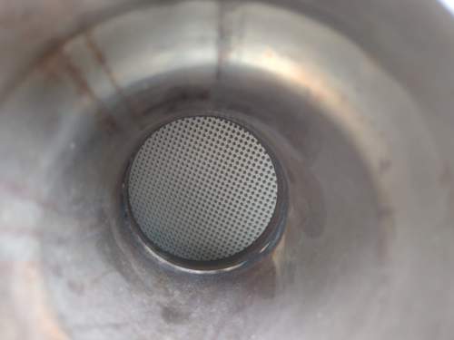

Die Werkstatt hat das Innenleben passend für den DPF gekauft. Vermute mal das es sowas für alle möglichen DPF gibt. Schließlich muss das Innenleben ja auch in einen neuen DPF verbaut werden den man als Ersatzteil beim Händler kaufen kann.
Hast du ein Bild vom DPF wie er jetzt verbaut ist?
Mich würden die Schweißnähte interessieren, ob das sehr ins Auge sticht oder nicht

normalerweise wird der dpf übrigens am "eingang" oder "ausgang" wie eine dose geöffnet, nicht über die länge. dann wird das alte element rausgeholt, das neue eingesetzt und wieder verschweißt. kaum zu sehen wenn jemand schweißt, der weiss was man tut. kann man an überholten dpf gut sehen.

Das stimmt wohl aber ich frage mich wie die den Kern im Gehäuse abdichten?
Wenn der DPF gefertigt wird, könnte ich mir vorstellen, das der Mantel geöffnet über den Kern "gezogen" wird und erst dann längs verschweißt wird. Das würde einen festen (dichten?) sitz im Gehäuse garantieren aber wenn man den Kern einschiebt?

Wenn dann kaufen die den Kern schon im Edelstahlrohr fertig.
Dann schneiden die Deckel mit Rohren vom alten Filter ab und schweißen die oben und unten wieder drauf.
So könnte ich mir das vorstellen.
Der DPF wurde nur oben geöffnet.
Wie das ganze Innen abgedichtet ist bzw. wird kann ich dir auch nicht sagen. Die Werkstatt praktiziert das aber schon mehrere Jahre. Bin echt froh diese Werkstatt in unmittelbarer Nähe zu haben.

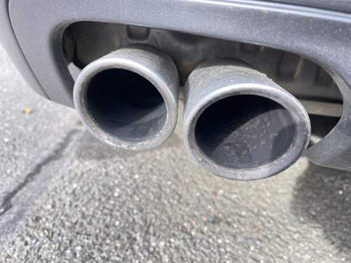

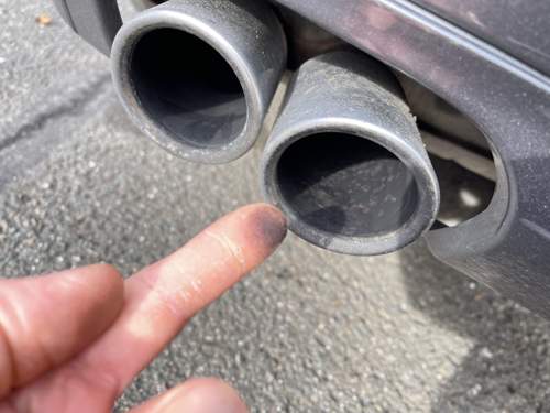

Unser F11 530xd wird höchstwahrscheinlich auch durchfallen da Eu6 und Ruß an den Endrohren. Meine Hoffnung ist dass die Risse nicht all zu groß sind bzw. ich mit HVO100 den Ruß etwas drücken kann. Das Rohr sieht so schon seit 100TKm aus ohne dass sich weder die Werkstatt (BMW NL) oder bis 2022 der Tüv auch irgendwie dazu geäußert haben.
