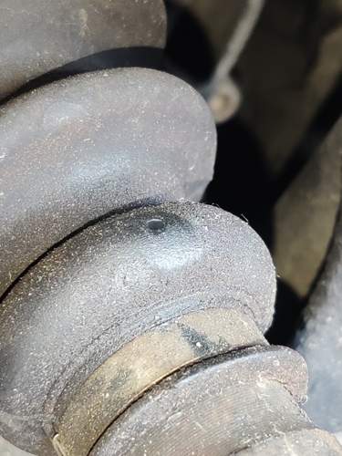

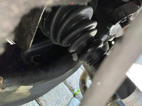

Ich habe mir vor kurzem 2 neue Antriebswellen von Spidan vorne bei meinem 4.2 TDI einbauen lassen. Nun beim Räderwechsel habe ich bemerkt das vorne rechts auf der Oberseite der Antriebswelle fahrzeugseitig ein kleines rundes Loch in der Gummimanschette ist. Dieses sieht allerdings so aus als wäre es produktionsbedingt so angebracht. Da kam nun allerdings vom Fahren her fett raus gespitzt was sich auf den Achsteilen verteilt hat.
Meine Frage: Soll das so sein das hier ein Loch auf der Oberseite ist? Ist es dazu da um überschüssiges Fett abzulassen und das hört dann wieder auf oder ist das eventuell ein Produktionsdefekt? Bilder hab ich beigefügt.

Hi dein Achsmanschete ist gerissen es darf kein Fett raus sonst ist dein Kugellager hin die brauchen das Fett also Achsmanschette erneuern
@Cimi2021 schrieb am 29. April 2021 um 15:21:19 Uhr:
Es ist ja wie gesagt kein Riss, sondern ein Loch das da schon scheinbar von Produktion aus da ist. Die Teile sind erst seit zwei Wochen verbaut. Vielleicht ein Loch zur Ablüftung? Hat jemand schon mal etwas Ähnliches gesehen?
Du meinst sicher neue manschetten... nicht wellen.

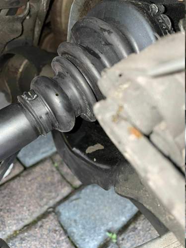

Das loch sollte da nicht sein, oder ist es beidseitig?

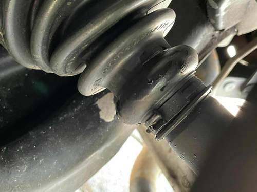

Ich habe auf der andren Seite nichts gesehen, auch kein Fett austritt. Hier mal ein deutliches Foto des Lochs.

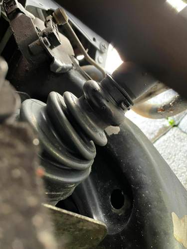

Prüf mal die andere seite
Sollte es auf beiden seiten sein ist es sicher ein druckausgleichsloch... eher ungünstig natürlich, die sind dann auch sehr weich. Harte von febi oder skf halten deutlich länger
Ich lasse Montag einfach eine neue Manschette drauf machen. Auf der anderen Seite sieht man nichts, auch kein Loch. Wurde vielleicht beim Einbau beschädigt
Verbau mitlerweile innen kein Spidan mehr, das Gummi ist mitlerweile derart minderwertig, dass die Manschetten jährlich defekt gehen. SKF hat hier noch eine ganze andere Gummiqualität. Die äusseren "Plastik" Manschetten von Spidan sind i.O.

Das loch ist wie gesagt normal, hab gerade geschaut bei den spidan vom a8 des vadders... weiches material + luft. Dubios und das würde ich reklamieren dass es deine andere seite nicht hat. Poste von der nochmal ein bild bitte.
