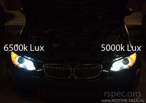

Hier gibt es schon die ersten Bilder von den neuen Lux V3 Custom mit 5000Kelvin im direkten vergleich mit den Lux V3 mit 6500Kelvin.
Muss sagen das die neuen Lux V3 Custom 5000 Kelvin ganz nahe dran sind an die LCI Angel Eyes von BMW!
Schaut hin die sind pur weiss!
Also wenn eine Sammelbestellung irgendwo gestartet wird dann bin ich dabei.
Lux04-custom-5000k
Lux03-5000k
Ich habe Uniquestylez.de(Händler in Deutschland) angeschrieben wegen einer Sammelbestellung für die neuen Lux V3 Custom 5000 Kelvin damit der ein oder andere auch glücklich wird mit den Angel Eyes.
Vieleicht kommt es zu einer Sammelbestellung zustande wenn ein paar Leute zusammen kommen.
Unterm strich hat sich immer wieder ergeben das die Lux V3 die besten Angel Eyes sind, die man sich zur zeit kaufen kann.
Vor allem die neuen mit 5000 Kelvin haben mich ech voll überzeugt.

Was sind jetzt die LUX V3 Custom (5000K)? Sind die modifiziert oder eine Neuentwicklung seitens Hersteller?
Laut dem Bild finde ich beide gut. Wirklich weiss sind aber wie du schon richtig sagst, die Custom's. 🙂
Bei einer Sammelbestellung wäre ich auch dabei. Als Kaufmann würde ich allerdings einen guten Rabatt aushandeln...
Bin gespannt auf die Weiterentwicklung und auf eine baldige Antwort von Uniquestylez.de!!!

aber wenn du´s so weiss haben möchte - nimm die GP thunder H11 7500K.
ich hatte die dinger 2 jahre lang verbaut (aufgrund des tipps von spark anno dazumals) und es kam bisher keine LED (auch nicht die LUX v3) auch nur annähernd an die lichtstärke der GP thunder ran.
denn die sind nicht nur VIEL, VIEL heller als JEDE LED sondern kosten auch nur ein zwanzigstel.
über diese birne geht absolut nichts drüber wenns weiss sein soll.
NUR die LCI modelle sind vom TFL nicht weiss, sondern weißblau
und ich hab mir meine LUX V3 heute in der prallen sonne angesehen, da ist gar kein licht mehr erkennbar.
im schatten, bzw. dunklen sind diese aber genial.
die GP thunder hingegen sind auch bei direkter sonnenbestrahlung noch eindeutig als "an" erkannbar.

Die LUX V3 sind keine Angel Eyes 🙂
Die LUX 5000K gibts nur als Sonderversion und nur auf Nachfrage zu bekommen dh. sind nicht so einfach zu erhalten
