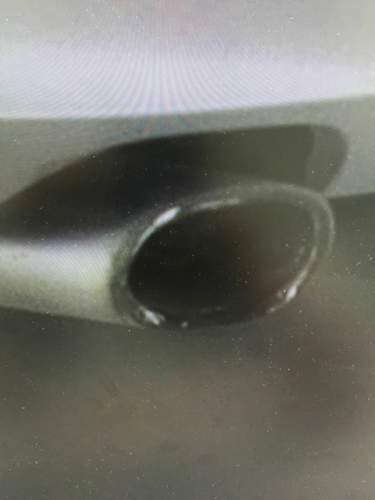

Anbei ein Bild von der eventuell Neuanschaffung
Kommt drauf an, wie es tatsächlich aussieht. Ist das wirklich Ruß oder Dreck? Wie viel? Wirklich stark verrußt darf es nicht aussehen, wäre nicht normal. In der Regel haben selbst Benzindirekteinspritzer ohne Filter mehr Ruß am Endrohr, als Diesel mit DPF.
Edit: Scheint mir eher so, dass er wenig richtig warm wurde und sich immer mehr Dreck durch Kondensat am Endrohr angesetzt hat. Den Effekt sieht man auch bei Leuten, die im Winter das Fenster kippen. Warme Luft kondensiert über dem Fenster und Dreck setzt sich an der feuchten Fassade an.

Sehr gute Erklärung, vielen Dank dafür.
Stellt sich die Frage ob das irgendwelche negative Auswirkungen haben könnte? Zumal hier bei dem Wagen das Euro 5 Update (freiwillige Rückrufaktion) durchgeführt wurde.

Da stellt sich mir die Frage ob vor zwei Jahren beim DPF Wechsel überhaupt ein DPF eingebaut wurde. Vielleicht ist das Blechgehäuse ja gar nicht befüllt. :-)
Wie gesagt da glänzt nix. Alles dunkel bis schwarz.
