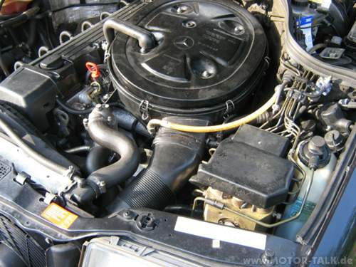

meines Wissens nach gab es ASR nur für die großen Benziner; auch das EPC findet keine ASR-Bauteile beim 250D. Du meinst wahrscheinlich ASD?
ASR sieht so aus:
300te-012
