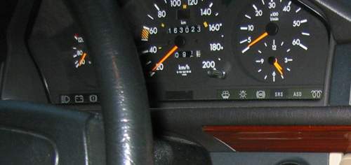

meines Wissens nach gab es ASR nur für die großen Benziner; auch das EPC findet keine ASR-Bauteile beim 250D. Du meinst wahrscheinlich ASD?
ASR sieht so aus:
rechts im eck is des asr verbaut? und des dreieck leuchtet im tacho?
ASR sieht so aus:
mfg thomas
ASR und Diesel in einer Symbolleiste. Das glaube ich erst, wenn du ein Bild einstellst. 😉
Original geschrieben von fubu_thomas
ASR sieht so aus:
mfg thomas
Ja, auf dem Bild rechts unten ist der ASR-Block (da, wo sonst das "normale" ABS ist).
Im Tacho oben ein gelbes Dreieck, und im KI unten ganz rechts eine rote Kontrolleuchte ASR.
Mach bei Gelegenheit bitte mal ein Bild. Ganz unten rechts ist normalerweise die Vorglühanzeige.
Von links nach rechts muß es so aussehen wie auf meinem Bild.
OK; muß mich etwas korrigieren:
Da ich einen Benziner fahre, ist GANZ rechts natürlich keine Vorglühanzeige... ;-)
Ansonsten sieht es (fast) genauso aus, außer das bei mir ASR statt ASD steht.
Na dann ist ja alles klar. Ich dachte, es geht um den E250D.
sorry, habe mich geirrt.
hab asd. siehe bild.
mfg thomas
