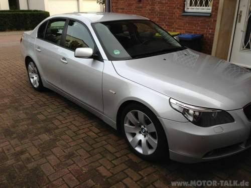

Ich hab mir dank euch allen hier im E60/61 Forum auch einen BMW 530d gekauft.
Die Entscheidung zwischen A6 und 5er ist mir nicht leicht gefallen, aber durch Abwegen und Lesen in diesem Forum, unteranderem auch wegen der sehr guten Beschreibungen hier hab ich mich für den BMW entschieden.
Natürlich hat auch die Sportlichkeit eine Rolle gespielt.
Mein BMW ist Baujahr 2007, aber noch nicht LCI Facelift.
Der Wagen besitzt ein Sportfahrwerk und auch die Sportliche Innenausstattung.
Ich Fahr den Wagen jetzt schon seit April letzten Jahren und bin super zufrieden.
Ich wollte mich eigentlich auch nur nochmals bei allen hier bedanken, ohne dieses Forum hätte ich war schiedlich noch einen mit 218 PS gekauft und das Drallklappen Problem gehabt.
So habe ich die Version mit 231 PS und ich LIEBE MEIN AUTO.

glückwunsch zum fahrzeug. das silber metallic sieht in verbindung mit der sternspeiche 123 sehr gut aus.
zum triebwerk ist ja hier im forum schon alles gesagt worden-mit das beste was die motorenpalette hergibt.
wie sieht es denn mit der ausstattung aus? seh ich das richtig und er hat keine xenon lichter?
