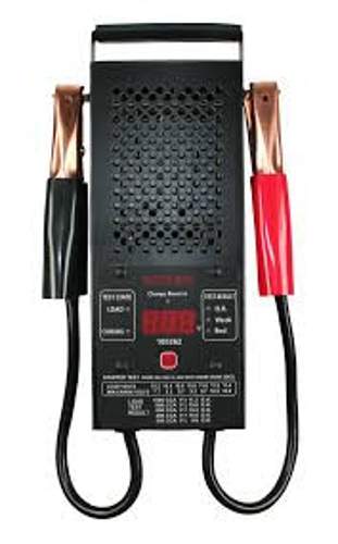

Ich nehme zum Taster immer diesen hier:
Der holt wirklich was aus der Batterie und rechnet sich nicht irgendwas zu Gange, was sowieso kein Mensch nachprüfen kann.
@Go}][{esZorN schrieb am 8. Dezember 2022 um 16:49:15 Uhr:
und welchen Vergleichswert bestimmst du damit?
Den CCA-Wert, den man in Relation zu dem auf der Batterie abgedruckten Wert stellen kann?
Das Gerät zeigt die Voltzahl nach Belastung an. Anhand der Tabelle kann man denn sehen in Relation zum Soll Wert, wieviel % sie noch bringt.

@Go}][{esZorN schrieb am 8. Dezember 2022 um 21:56:49 Uhr:
Also musst du letztendlich anhand der Spannung und Tabelle selbst abschätzen, welchen CCA die Batterie noch so ungefähr haben könnte.....oder von was zeigt das Gerät einen Prozentwert an?
Wie fein ist die Tabelle für die Beurteilung CCA-mässig denn aufgeteilt?
In 200A-Schritten?
Meistens zeigen solche Geräte im Endeffekt nur 3 Zustände,"OK, geht so oder schlecht" an und zudem ist das Messergebnis relativ stark vom Ladezustand abhängig.
Die Belastung von meist um die 100A ist für kleinere Starter-Batterien (z.B. viele Motorradbatterien oder wenn man mal reine Versorgungsbatterien untereinander vergleichen möchte) zudem recht (zu) hoch.
Von "Genauigkeit", was den tatsächlichen CCA betrifft, kann man bei den Geräten daher schon prinzipiell nicht sprechen und es hat durchaus seinen Grund, dass diese Geräte in Werkstätten für die CCA-Bestimmung kaum noch verwendet werden.
Wo hast Du das denn her ?? In Sinsheim ausgemustert worden ??
Nein, das kann man immer noch neu kaufen für einen Hunni. 😁
