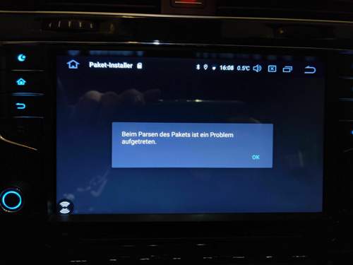

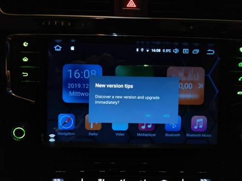

Ich bekomme ebenfalls die Update Meldung. Und bei mir kommt wenn ich drauf gehen ebenfalls ein Fehler. Wie bei @Justulus .

Anbei mal 2 Bilder wie die update Meldung aussieht. Wenn man auf yes klickt kommt kurz ein download Fenster diese bricht dann ab und dann kommt die Fehlermeldung.
