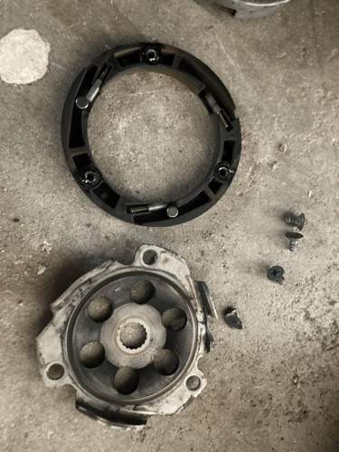

So kurzes Update, hab die "Innereien" soweit runter. Ging gut mit dem Schlagschrauber. Allerdings kam mir der Freilauf in Einzelteilen entgegen. Der ist gebrochen an einer Seite und es fehlt eins der Gewichte. Die werden mit Fliehkraft gegen die Scheibe als Mitnehme gedrückt nehme ich an? Das letzte Bild zeigt den aktuellen Stand. Da ist jetzt noch so ein Ring drauf, der das Nadellager und das große Zahnrad aufnimmt. Muss der auch runter um den Kw-Dichtungsring runter zu nehmen? Sitzt ziemlich fest...

Den Freilauf machst du neu. Kostet nicht viel.
Der Ring muss nicht ab für den Simmerringwechsel.
Aber man kann schon erkennen, das die Dichtlippe des Simmerringes nicht mehr einwandfrei ist.
Vor dem Ausbau unbedingt die Einbautiefe messen.
Er kann schwer oder leicht rausgehen. Übe dich in Geduld. Anlagefläche der Welle und sein Sitz dürfen nicht verkratzt werden. Ein Heissluftfön wirkt Wunder.
Gute Idee mit dem Heißluftföhn! Freilauf kostet 17 Euro und ist schon bestellt. Mache dann auch die Dichtung neu vom Vario/Getriebedeckel. Bin gespannt!
