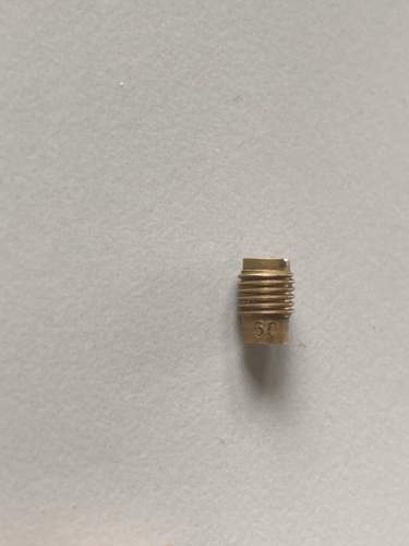

Brauche ich dafür nicht ne Düsenlehre?!?
Eigendlich schon. Aber es stehen ja Zahlen drauf. Danach kann man sich einigermaßen richten.
Wo genau steht die entsprechende Zahl drauf? Auf der Düse oder dem Vergaser selbst? Hab den Simmerin getauscht. Gleiches Ergebnis... Werde jetzt den Vergaser kaufen und wenn das nicht klappt geht er in die Werkstatt. Dann will ich es wissen!

@Jan1980 schrieb am 2. Mai 2023 um 16:14:47 Uhr:
Wo genau steht die entsprechende Zahl drauf? Auf der Düse oder dem Vergaser selbst? ...
...auf der Düse natürlich.

So ich hab mal die Düse ausgebaut. Leider finde ich nur die Zahl "60" auf der Düse. Was bedeutet das genau? Bei Chinavergasern findet man Angaben wie 18,5 oder 17.... Kann man das umrechnen? Reicht es nicht die alte Düse in einen neuen Vergaser zu schrauben?
Bild Vergessen
Tempimageqvsabp
