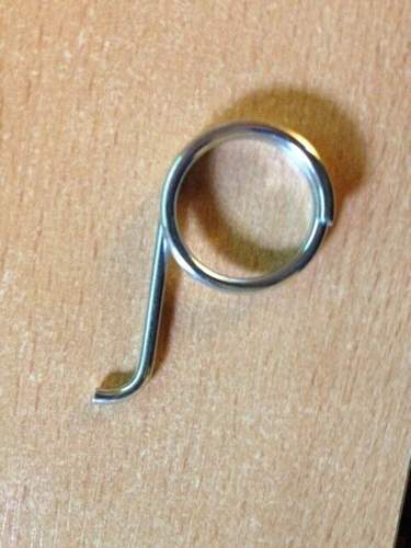

Ist das wirklich der Abziehhaken (Bild)?
Da habe ich doch überhaupt keinen Halt hinter der Blende, so kurz wie das gebogene Stück ist.
Abziehhaken
So, den Wechsel doch noch hinbekommen, aber nicht mit diesem Witz-Abziehhaken.
Ich haben einen Imbus-Schlüssel eingehakt und eine Zange zum Ziehen genommen und irgendwann war die Blende runter.

Ich habe bei mir bereits die Lampen bei meinem 8V mit S-line Exterieurpaket gewechselt. Ist echt simpel. Im Werkzeugset ist ein Widerhaken mit dabei. Diesen einfach in die Bohrung am oberen Rand des Plastiks reinstecken und mit einem Schraubendreher als Hebel einfach abziehen. Ist alles nur gesteckt und es gibt keine Schrauben. Danach die 2 Schrauben an der Halterung der Lampe lösen. Zum Ende noch den Stecker entfernen und man kann dann bequem die Lampen tauschen. Für beide Seiten brauch man so 10min.
Alles ist auch in der Betriebsanleitung nochmal bildlich dargestellt.

In der Mitte der NSW-Abdeckung muss ein Loch sein.
Da steckst den Widerhaken rein und ziehst (recht) kräftig.
Bei mir ging es aber mit diesem tollen Bordwerkzeug nicht. So etwas ins Bordwerkzeug zu stecken ist echt albern.
Ich habe dann einen grossen Imbußschlüssel genommen, am Ende eine Zange angezetzt und dann gezogen. Die Abdeckungen sind nur geklipst.
Irgendwann ging es tatsächlich runter. Der Rest ist Formsache.

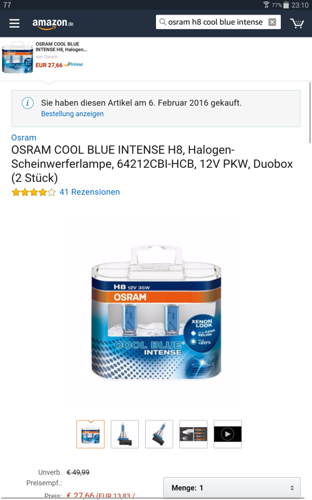

Es sind definitiv H8, habe ich am Mittwoch erst getauscht.
Nein die passen nicht.
... die hab ich seit 5 Wochen drin, sind super
Screenshot-2016-03-19-23-10-44

Ich hab ne kurze frage ... ist bei euch das auch so bomben fest???? Ich habe das kleine Loch gefunden und auch den haken verwendet, aber ich traue mich nicht wirklich fest zu ziehen? Ist es denn wirklich so fest dran? Wie war des bei euch?
Da musst du schon mit schmackes ran.. Den Wagen könntest du quasi nen Meter ziehen bevor die Nebelscheinwerfer sich lösen.. Nur Mut! Ich habe 3 Anläufe gebraucht..
Am besten einen anderen Haken als den ausm Zubehör verwenden!
Das ist wirklich bombenfest und man denkt, dass man gleich die komplette Stoßstange mit abzieht! Also, trau dich. 🙂
