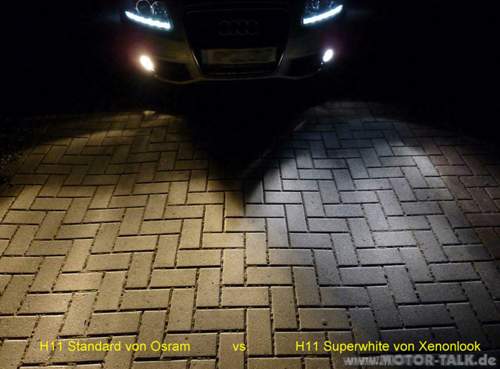

also ich habe den Umbau auf Xenon schon vor einem Jahr gemacht bei meinen Neblern und ich kann sagen, das ist Licht ! ;o)
Probleme mit der "Rennleitung" hatte ich bisher auch nicht, Tüv war auch kein Problem, hatte nichts zu beanstanden.
Habe die mit 6000K drin und sieht echt Klasse aus, ganz zu schweigen von der Lichtausbeute.
Habe die Hauptscheinwerfer auch auf 6000K Xenon umgerüstet, ist beim Facelift etwas teurer, da hier die D1S Lampen verbaut sind.
Habe mal ein Bild angehangen.
Wer möchte, dem mache ich den Umbau auch.

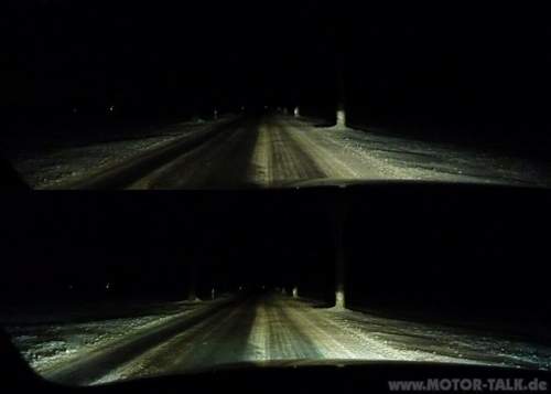

hier noch Vergleichsbild, oben ohne Nebler und mit ...
Oben-ohne-nsw-und-unten-mit-nsw

Das Bild was ich erlebe hat DVE eingesetzt.
Man sieht ganz klar wie gut jetzt der rand ausgeleuchtet wird.
