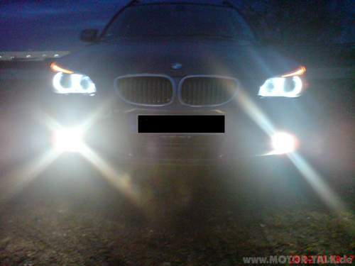

Hallo zusammen.
Also heute bei uns nur 50m Sichtweite. Nebelscheinwerfer an und was soll ich sagen,
ich hatte das Gefühl die kann ich auch gleich auslassen. Habe sie dann an der nächsten
Tanke richtig sauber gemacht und wollte so die Situation verbessern. Aber als ich dann
so vor dem Wagen Stand. Standlichringe in LED 8000K , Xenon Brenner an und dann diese
2 Schwachen Funzeln da unten. Da muß es doch was geben?
Auch bei der weiterfahrt dann , keine Verbesserung. Mal geschaut was mir so entgegen kam.
Also da waren einige Fahrzeuge wo man sagen könnte die haben Nebelscheinwerfer. Viel heller
und auch viel mehr Licht vor dem Fahrzeug.
Also meine frage . Wer hat sich diesem Thema schon angenommen, was hat er gemacht ?
Sind die Nebelscheinwerfer nicht ein klein wenig schwach?
Gruß Martin

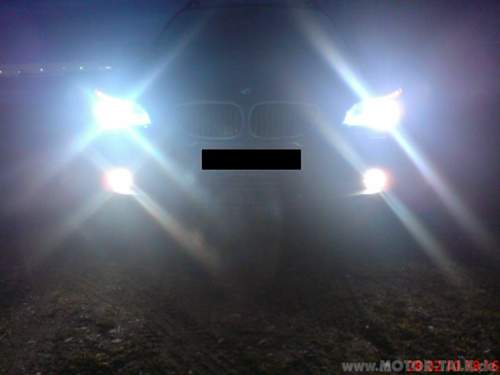

also ich habe den Umbau auf Xenon schon vor einem Jahr gemacht bei meinen Neblern und ich kann sagen, das ist Licht ! ;o)
Probleme mit der "Rennleitung" hatte ich bisher auch nicht, Tüv war auch kein Problem, hatte nichts zu beanstanden.
Habe die mit 6000K drin und sieht echt Klasse aus, ganz zu schweigen von der Lichtausbeute.
Habe die Hauptscheinwerfer auch auf 6000K Xenon umgerüstet, ist beim Facelift etwas teurer, da hier die D1S Lampen verbaut sind.
Habe mal ein Bild angehangen.
Wer möchte, dem mache ich den Umbau auch.
Und ja, die Nebel-Lampen sind im Checkcontrol mit enthalten, d.h., falsche Steuergeräte und schon gibt´s eine Fehlermeldung ;o).
Bei Fragen, nur zu...
VG André
