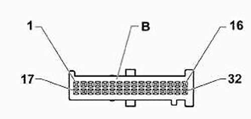

Hallo und guten Morgen. Mein nächstes Projekt steht an. Nebelscheinwerfer Einbau. Stosstange ist vorbereitet, Löcher ausgeschnitten und gesäubert. Nun zur verdrahtung.
Reicht es die Kabel von den Nebelscheinwerfern bis zum Schalter im Armaturenbrett zu verlegen, neuen Schalter für Nebellampen besorgen und gut ist es ?
Oder muss der Vorgang im KSG oder MSG angemeldet werden. ?
Reicht es aus die Kabel ohne Relais anzuklemmen?

@charlyschrauber schrieb am 8. November 2019 um 08:56:30 Uhr:
... neuen Schalter für Nebellampen besorgen und gut ist es ?
Damit meinst Du doch sicher den gemeinsamen Schalter für Nebelscheinwerfer und Nebelschlussleuchte (ET-Nr. 5Z0 941 535 B 1NN schwarz) ?
Der enthält bereits ein Relais für die Nebelscheinwerfer, deren Anschluss erfolgt an Kontakt 51 (Pin 2) zusammen mit der Leitung für die Kontrollleuchte K17 im KI (Anschluss an Pin 18 des 32-fach Steckers hinten im KI)
T32
