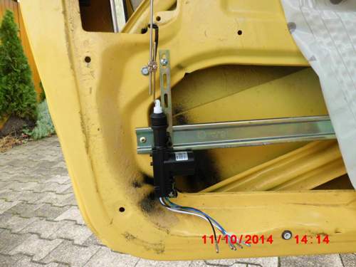

Hatte letzte Woche den Fox meiner Frau mit einer Funk - ZV von JOM ( erhältlich im bekannte Auktionshaus oder amazon ) nachgerüstet. War etwas fummelig, da die originalen Schubstangen nur teils verwendet werden konnte - für den Stellmotor hatte keinen richtigen Platz gefunden, wo er nirgendwo anstösst .
Für die richtige Gestängelänge hatte ich den Knopf vom Fensterrahmen ausgemessen und mit Edding angezeichnet - sieht man auch auf den Bildern
Für die Heckklappe muss ich mir erst was ausdenken wie ich das realisiere.
Den Dauerstrom habe ich in der Anschlussleiste abgenommen( im Foto zu sehen am gelben Quetschkabelschuh - die Mutter mit Feder + U-Scheibe ist natürlich auch noch drauf gekommen ).
Die ZV funktioniert gut und die Reichweite ist hervorragend!

Steuergerät habe ich im " Sicherungskasten " ( hinter der Klappe vorne im Armaturenbrett ) , mit Kabelbinder befestigt, hat genug Platz da.
Die Kabel für die Türen sind etwas fummelig durch die Gummitüllen durchzustecken, es geht aber.
Die ganze ZV- Aktion wird aber schon einen Samstag in Anspruch nehmen - je nachdem wie geschickt man ist.
Die Heckklappe ist bei meiner Frau noch nicht angeschlossen - wird eine Herausforderung - habe auch noch keinen Plan wie ich das machen werde.
Ich weiss nicht wie bei der Originalen ZV das Schloss betätigt wird - vlt. hat da jmd. einen Tipp.
