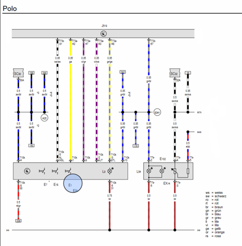

Habe einen Auto Schalter vom Golf7 mit Lichtsensor verbaut. Coming/ Leaving Home im VCDS freigeschalten.
Auch im Car Menü einstellbar. Auf Automatisch umgestellt und auf Nebelscheinwerfer. (Aber auch Abblendlicht) geht ned.
Es tut sich absolut nichts. Ned mal beim betätigen (manuell) der Lichthupe. Eingestellt ist das bei Signation angehen sollte.
Tut es aber nicht.
Jetzt kam mir die Idee das Innenlicht mit den Nebelscheinwerfern zusammenzuschalten im VCDS . Anpassung vorgenommen, auch da tut sich nichts.
Hat jemand eine Idee an was es scheittert?
Alle Anleitungen vom Golf7 für die Funktionen klappen im VCDS zwar zum einstellen. Wird auch alles angezeigt mit Codierung akzeptiert usw.. aber es tut sich absolut nichts.
Jemand eine Idee?
Habe den 6C 2017
Ohha, das ist ja jetzt der Knaller ! Nach dem ganzen hin und her kommt raus es ist gar keine deutsche Auslieferung sondern ein EU Modell. Das wäre auch eine interessante Info gewesen. Da sich die Ausstattungsvarianten in den diversen EU Ländern unterscheiden, war das bei der Werkscodierung beim Regen/Licht Sensor kein Fehler, sondern pure Absicht, da Dein Fahrzeug in der Ausstattungsvariante in Austria nicht mit dem Licht/Sicht-Paket verkauft wird. Aber trotzdem, um zu erkennen ob ein Regen/Licht Sensor verbaut ist benötigt man keine Dokumente oder VIN, da reicht ein Blick auf die Windschutzscheibe.

Hmm, Du weißt also was Du tust, dann fasse ich mal DEINE Post’s zusammen:
-Du verbaust ein China Modul, wunderst Dich das keine Teilenummer drauf steht und versuchst das Ganze mit VCDS zu codieren …
- Hast keine Ahnung ob der Regen/Lichtsensor (G397) Sensor bei Dir verbaut ist bzw. diesen nicht erkannt, hast vermutet das wären“ Klima Sensoren oder so ähnlich“ , willst dass evt. Nachrüsten, bist aber nicht bewandert wie man im KfZ Kabel zieht … schon mal einen Stromlaufplan gelesen ?
-Zum Glück bist Du ja noch damit rausgerückt, dass Du Halogen und Start/Stop verbaut hast, ob Nebler vorhanden sind musste man raus lesen… welches BCM verbaut ist wäre natürlich auch sehr interessant gewesen (Basis, Medium oder High).
-GRA für wahrscheinlich viel Geld (314,29 € ? 😉) von VW nachrüsten lassen, was relativ einfach selbst zu bewerkstelligen ist … wäre natürlich wieder so ein Stromlaufplan nötig gewesen.
-Mein Link zu einer echten Hilfe incl. Codier Anleitung, wo im übrigen auch die Voraussetzungen für CH/LH im 6C aufgezählt sind wurde ignoriert ...
aber egal, Du weißt ja was Du tust 😁
PS: Der User , welcher Dir per PN geschrieben hat, das es mit Halogenscheinwerfern nicht geht, kann sich ja gerne mal bei mir melden und mir mitteilen warum er meint dass es nicht geht.
Damit meine ich das ich schon weiß was ich mit VCDS tue! Und hier habe ich keinen Fehler gemacht und alles umgesetzt was in der Codierungs Liste angegeben ist. Es funktioniert auch alles was den Regen und Lichtsensor betrifft. Ohne Fehlereintrag oder ähnlichem. Nur CH und LH eben nicht.
Im Gegenteil. Ich musste sogar 2 Fehler ausbessern die ich erst gefunden hatte beim RLS Steuergerät und in der Zentralelektrik. Im RLS war ein Seat codiert und nicht der Polo 6C, im Zentralsteuergerät war der 6R codiert daher wurde mein Lichtschalter nicht richtig erkannt.
Ich habe den Polo als Vorführer gekauft mit Extra Ausstattung und es war nicht ersichtlich in den Dokumenten ob die Sensoren verbaut sind. Das konnte mir nicht einmal die VW Werkstätte sagen. Zudem in der VIN Abfrage auch nichts davon zu lesen ist usw..
Ich fahre am Freitag zu einer anderen VW Werkstätte. Mein Polo 6C ist aber anscheinend eigen. Austria Edition!

@FanDaPatrick schrieb am 3. März 2019 um 10:25:07 Uhr:
@Holger44805
Ich vermute das in einem Kabelstrang vom Lichtschalter ein Kabel zum Steuergerät fehl, zumindest hatte mir das auch ein User per PN geschrieben das es möglich wäre.
Dann mach doch mal ein Foto vom Stecker des Lichtschalters auf dem man alle Farben der Kabel welche abgehen erkennen kann, Auf dem Stecker stehen auch Nummern für die Pin Belegung drauf, diese auch mal hier reinschreiben.
@Holger44805
So. hier mal Fotos vom Stecker.
Nee alles so wie es sein muss

Mhh. Gut dann kann ich das zumindest schon mal ausschließen. Ebenso aber einen Codier Fehler. Denn ich war in der Mittagspause eben nochmals im Tuning Center. Er hat in einem PC genau die selben codierungen vermerkt die ich vorgenommen habe. Er hatte bisher aber nur 6R hier zum codieren. 6C noch keinen. Er meint aber auch das es funktionieren müsste und er auch ratlos ist.
Das einzige was er noch meinte ist, das mein verbauter Schalter sich anders verhält als andere Schalter mit anderen Teilenummern...?
5GG 941 431 D ist die Schalternummer.
Dann ist er aber mit seinem Latein auch am Ende :-(
