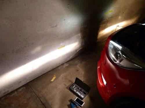

Defekt nicht, aber ich wechsle auf die Lampen von xenonlook um weißeres Licht zu bekommen.
Funktionieren bei den Abblendlichtern optimal und bieten wirklich sehr weißes Licht und das legal.

PS: Hier noch gleich Fotos falls jemand wissen möchte wie sich die xenonlook Lampen als Abblendlicht machen.

Also die was man auf meinen Bildern sieht wurden bei xenonlook.com bestellt.
Haben aus meiner Sicht deutlich weißeres Licht als viele andere Lampenhersteller die mit"Xenon-Effekt" werben und sie sind auch legal.
Ausleuchtung ist gleich wie bei den Standardlampen nur dass die Lichtfarbe halt unterschiedlich ist.
Xenon ist ja sowieso quatsch, mir geht's letztendlich nur um die Lichtfarbe. Und mit den Birnen von xenonlook habe ich nun definitiv die selbe Farbtemperatur wie meine Led Tagfahrlichter.
Hat mich vorher immer gestört da die Standard Leuchten extrem gelbllich waren.
Hier nochmal der deutliche Vergleich:
Links original, rechts H7 Lampen von xenonlook.
