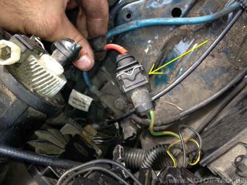

Moinsen,
in meinem 850er sind auch keine Kabel vorverlegt. Gibt's irgendwo ne genaue Anleitung, was man alles braucht, um das nachzurüsten? Kompletten Kabelbaum neu verlegen wäre mir etwas zu aufwändig... gibt es da Lösungen, die vom Aufwand/Nutzen her ok sind?
Greetz, TschoK
Du brauchst dann den Kit hier : http://www.volvopartswebstore.com/showAssembly.aspx?...
Kabelbaum 6 wird im Innnenraum unterm A-Brett am gelben Stecker angeschloßen (Zubehör). Da drin kommt noch ein Arbeitsrelais (3€ bei Conrad). Hier ein Foto davon ist der mit dem gelben Stecker http://www.volvo-teile.eu/.../2012-11-05-657.jpg
Dazu noch den Schalter im A-Brett sollte auch gebraucht aufzutreiben zu finden sein.
Kabelbaum 7 brauchst du im Innenraum wird am Stecker vor der Batterie angeschlossen wo ein einpoliger Stecker rumhängt und die Masse wird ebenfalls dort angeschloßen. Die 2 Enden gehen jeweils zu einem Nebelscheinwerfer.
Ich kann mal schauen ob ich dir den Kabelbaum für den Innnenraum basteln kann aus meinem "Kabelbaum Leichen" (der soll neu 40euro kosten) . Ich meine für meinem vor 6 Jahren 20euro bezahlt zu haben aber sicher bin ich mir nicht mehr...

Einbau ist total easy (Elektric), die NSW sind das "aufwendigste" da muss der Wischwasserkasten am besten ausgebaut werden damit man Platz hat.
Beim 850er? Kann man doch von unten ran, oder nicht?
