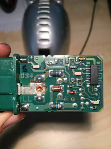

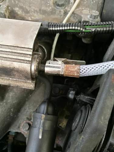

Weiter hier gelesen und das Relais 103 identifiziert. Soeben ausgebaut und schaut für mich gut aus (siehe Bild). Ist es vielleicht doch die Pumpeneinheit? Hat noch jemand andere Ratschläge?

... hi... der mittlere Lötpunkt zwischen rotem und schwarzem Bauteil sieht nicht ganz so gut aus... dieser dunkle Rand um die Lötfahne ist verdächtig!
Ansonsten wieder mal schwierig zu beurteilen aus der Ferne... und das noch mit Gasanlage... da kommen X Fehlerquellen hinzu... ich erinnere mich aber an ähnliches gehabe bei einem V70 144PS den ich mal kurz besessen habe, aber eben nicht lange wegen dem ganzen Gasgedönse von dem ich persönlich nicht viel halte!

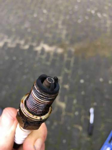

Schlechtes Startverhalten insbesondere im Zusammenhang mit einer Gasanlage ist meiner Erfahrung nach zu 90% eine Sache der Zündung. Diese wird unter LPG-Betrieb extrem beansprucht (ich rede von den Kerzen). Auch wenn der Motor auf Benzin anspringt - wenn die Kerzen "runter" sind dann geht es da extrem "holperig" zur Sache...
Der gesetzte Fehler mit dem Zündzeitpunktgeber kann entweder ein alter, bisher nicht gelöschter und damit nicht aktueller Fehler sein oder aber es hängt zwar mit dem schlechten Startverhalten zusammen - ist aber nicht die Ursache. Fehler richtig zu interpretieren ist nicht einfach ;-)
Also mein Tipp: Kerzen anschauen! Vielleicht auch mal Verteilerkappe und Läufer inspizieren (je nachdem wie der Wartungsstand des Volvos ist...)

Nachdem ich eben das Relais nachgelötet habe und wieder verbaut habe, startete der Wagen einwandfrei. Da bin ich kurz rein, um 1-2 Sachen für die Probefahrt zu holen und da ging er auch schon aus (Benzinbetrieb). Es klingt auch so, dass er kein Benzin mehr bekäme (ich kanns sonst auch mal filmen?).

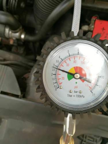

@Peak_t: Meinst du den (Bild?)
Am Injektor-Rail sollen 3bar KS-Druck im Leerlauf anliegen. Wird dieser Wert erreicht sollte das soweit funktionieren...
Markus
... ja, der auch... aber egtl. den größeren weiter oben zwischen rotemund schwarzem Bauteil!
