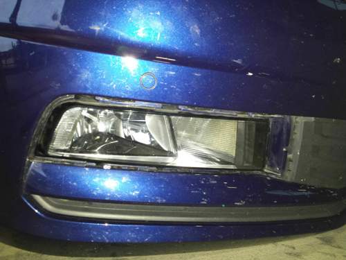

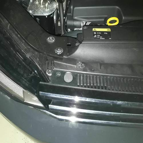

Nachdem ich mich abgekämpft hatte um erstmal an das Bordnetzsteuergerät heranzukommen (Ich bin nicht sehr erfahren, wenn auch nicht unbegabt was solche Dinge angeht). Und sogar schon einen Metalldraht vom Motorraum ins Fahrzeuginnere geführt habe (zur Vorbereitung um das Anschlusskabel durchzuziehen)-

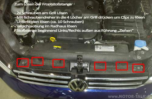

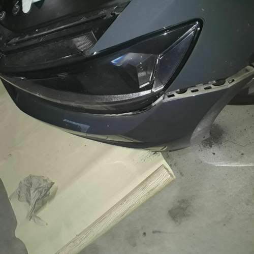

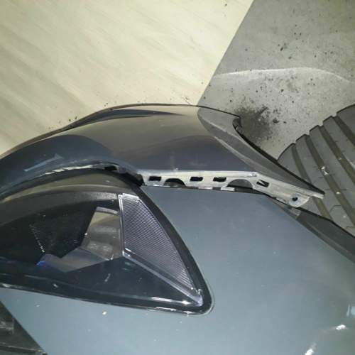

musste ich nach dem Abnehmen der Stoßstange feststellen, dass keinerlei Befestigungsmöglichkeiten für Nebelscheinwerfer vorhanden waren. (Siehe Bilder)
Somit ist für mich das ganze Projekt gestorben.
Habe ich irgendwas vergessen ? - ein Tausch der Frontstoßstange kommt für mich finanziell nicht in Frage.
Nsw-sporadisch-eingesetzt
Von-aussen-sieht-es-passend-aus-gitter-fehlen-noch
Frontstossstange-loesen

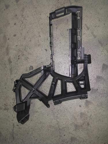

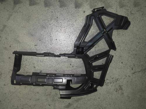

Fehlt dir da vielleicht noch das Stützteil im Stoßfänger ?
https://nemigaparts.com/de/cat_spares/etka/volkswagen/tou/889/807000/
Diese sollten die TN 5TA 807 723 und 5TA 807 724 haben und jeweils um die 15€ kosten.
https://www.ebay-kleinanzeigen.de/.../736262634-223-1793
Da kannst du sehen wie es aussieht.
Danke, diese Info habe ich nun auch von Kufatec bekommen. Teile sind bestellt... ich berichte über den Ausgang.
Würde vermutlich wirtschaftlich auch wenig Sinn machen, wegen so ner Kleinigkeit unterschiedliche Schürzen herzustellen bzw. zu verbauen...

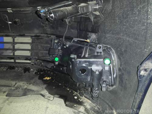

Es ist vollbracht.
Vielen Dank an den VCDS-Profi
golf II History
Er hat mir folgendes Programmiert:
- Nebelscheinwerfer aktivieren + Funktion als Abbiegelicht
- Spiegelabsenkung bei einlegen Rückwärtsgang
- Anzeige Gebläsestufe im Auto-Modus Klimaanlage
- Möglichkeit Deaktivierung Tagfahrlicht im Car-Menü
- Anzeige Nachtankmenge in der Multifunktionsanzeige
Wie in den vorigen Post von Audijunge erwähnt fehlten die Teile. Diese ließen sich einfach in die vorhandenen Rastnasen einklicken.
Abschließend kann ich sagen, jeder der Durchhaltevermögen und nicht ganz 2 linke Hände hat, kann dies bewerkstelligen, wenn ich auch manchmal recht ratlos war. Inhalte von ElsaWin (dem elektronischen Reparaturleitfaden von VW) waren recht hilfreich.

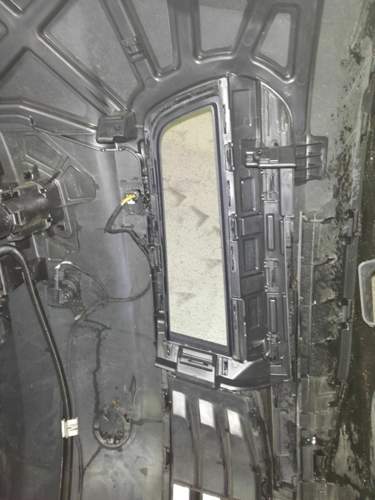

Im Anhang sind vielleicht noch hilfreiche Bilder
Grüße aus Hamburg
20180621-164643
20180621-164709
20180621-164738
Dann werde ich den Titel jetzt mal anpassen das andere auch gleich sehen das es doch geht 😉.
Hallo BerndDasBrot, kannst Du mir sagen, wo und wie der Kabelsatz von den Nebelscheinwerfern im Motorraum nach innen geführt wird? Ich habe eine Ersatzfront inkl NSW erhalten und möchte diese nun gerne anschließen. Den Kabelstrang habe ich schon bestellt. Lieben Dank!
Schau mal meine Bilder an, da sieht man es.
Batterie muss raus, dann im Motorraum rechts hinter der Abdeckung ist ein Gummistopfen durch den schon Kabel laufen.
Ich habe es mit Draht gemacht, ist ein bisschen fummelig und klappt evtl. erst beim 5. Anlauf (Eine alte Fahrradspeiche oder vergleichbar geht vielleicht einfacher).
Rauskommen wirst du im Fußraum, unweit vom Bordnetzsteuergerät (da wo du hinmusst)
