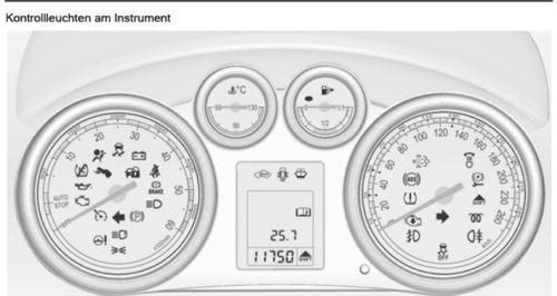

Hm, die Tachobeleuchtung sagt mir nicht, ob Licht an oder aus, dazu habe ich ein kleines grünes Symbol, das leuchtet, wenn das Licht (Fahr- oder Standlicht) an ist.
Aber wie gesagt, das Problem sind nicht die vielen Assistenzsysteme, sondern das Tagfahrlicht, das nur vorne leuchtet und das Denken oder der fehlende Infostand, daß viele TFL-Fahrer nicht wissen, dass sich im Nebel hinten sich nichts tut und sie so sich selbst und andere gefährden!
Ich gehe einfach davon aus, daß weder Entwickler noch die Zulassungsbehörde an dieses Problem dachten!
Im Drehzahlmesser
wenn keines der unteren Infos leuchtet ist nur TFL an
Fernlicht an
Abblendlicht an mit A A= FLAssi an (Lichtsensor schaltet Abblendlicht ein
"Standlicht" = Abblendlicht händisch an
Im Tacho
NSW und NSL
Licht-an

Allerdings ist sicher, dass mein Fahrzeug eine unübersehbare Kontrollleuchte in der Instrumententafel hat. Warum das andere Fahrzeughersteller nicht machen, ist mir ein Rätsel.
@kiaora schrieb am 10. Januar 2016 um 12:30:36 Uhr:
Ein Blick in die Bedienungsanleitung wäre da oft sehr hilfreich - lesen bildet 😉
So ist es. Ich habe gerade in meine BA nachgeschaut. Der Hinweis, dass bei Nebel das Abblendlicht manuell eingeschaltet werden sollte, ist vorhanden.
