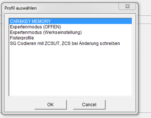

1. was für Interface genau ?
2. Bei VFL wählt man KMB oder EWS
3. Bei FL AKMB oder ALSZ
4. Wenn du falsches Profil wählst kannst du codieren was du willst denn es wird immer auf Werkseinstellung codiert.

@BMWalldaylong schrieb am 15. November 2014 um 17:49:45 Uhr:
Also gpanter22
4. Was meinst du mit Profil ? Da wähle ich Expertenmodus, wenn du das meinst
Und hier geht es los was ist den Expertmodus bei dir genau ?
Codieren auf Werkseinstellung oder mit Manibulierter Codierung ?
Profile-ncs
Profile-einstellung
Ich hab gar nicht deine Auswahlmöglichkeiten. Meine Version ist 4.0.1
@BMWalldaylong schrieb am 16. November 2014 um 13:03:41 Uhr:
Ja was nimmst du zum codieren für Profil Expert modus oder Standart ?
Und wie ist das eingestellt ?
Oder Installier Team Viewer und sende login dann kann ich das Profil auch selber anschauen.
