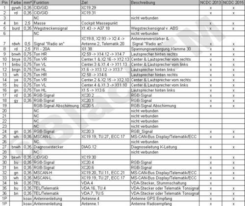

Zum Pinplan:
LINKS sind die Pins im ISO-STECKER
RECHTS die Pins, die in den QUADLOCK verbunden werden. Lässt sich sehr gut alles gegenprüfen.
Ist eigentlich nicht schwer, wenn man das richtige Werkzeug zum Um- / einpinnen hat, Geduld und das Handschuhfach ausbaut, um besser am Stecker arbeiten zu können.
Wenn es ein Adapter werden soll, suche nach einem Opel MiniISO auf Opel ISO Adapter (!!ACHTUNG!! Der MiniISO Stecker vom Adapter muss in den vom Auto rein, gibt nämlich auch umgekehrt.)

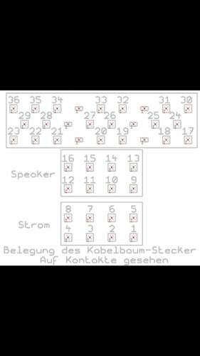

Hast du eventuell Fotos oder eine Art Plan für mich? Das ist für mich komplettes Neuland. Was ich habe ist ein quadlock aus einem 2006er vectra und das quadlock vom radio selbst, bekomme jetzt noch 2 iso adapter ( 1x strom und 1x lautsprecher )mit Gegenstück zum quadlock.
Mit dem links für in den ISO Stecker und rechts für in den Quadlock Stecker das verstehe ich nicht so ganz ich sehe nur lauter Kabel lol

So, anhand meiner pins und der pinbelegung beim ncdc scheinen mir kabel zu fehlen um auf quadlock stecker umzubauen, steh jetzt total auf dem Schlauch weil bei mir zb die mscan kabel fehlen die eigentlich da sein sollten

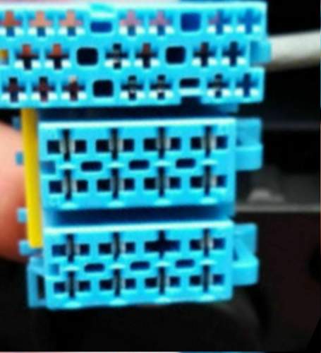

Das Bild mit dem ISO Stecker im vorherigen Post, da sind die oberen Mini ISO Pins falsch drin; ich werde das hier schnell richtig stellen, siehe Bilder hier
Wahrscheinlich seit langem wieder der erste und vorallem der einzige Modelljahr 2003 Vectra C mit DVD90, der mit Adapter von Opel 36pol. ISO auf Quadlock umgerüstet wurde.

Wäre um eine Anleitung sehr dankbar, komme mit der pinbelegung bei mir nicht klar was da wo umgepinnt werden muss

Einfach den Stecker anzupassen / Pins entsprechend umpinnen geht nicht. Die Steuerung / Verkabelung am Amaturenbrettkabelbaum ist komplett anders. Siehe Stromlaufplan.

Zudem habe ich das ncdc 2015 drin und laut pinbelegungsplan fehlen mir kabel, was mich halt wundert.
