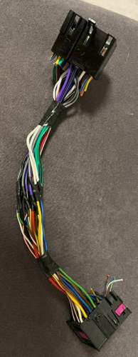

Original ist das im Caravan bj2003 das NCDC2015 drin, habe das android aus dem GTS MJ 2005 eingebaut und mit dem adapter von quadlock auf die 2 iso steckern, strom und Lautsprecher. Funktioniert auch soweit alles klimaeinheit sowie das cid vfl, aber Bau ich das neuere fl CID ein dann geht das android nicht mehr an aver der bc funktioniert. Habe erst gedacht liegt vielleicht an der klimaeinheit hab diese dann auf fl gewechselt funktioniert aber android bleibt aus, nehme an das es nur in Verbindung zum quadlock funktioniert.
Deswegen muss ich den iso auf quadlock umbauen, werde aber das cd70 einbauen.

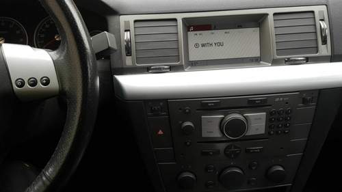

Sp, nun erfolgreich umgebaut, cd70 besorgt CID vom Fl inklusive Rahmen. 2 neue Kabel besorgt einmal ISO einmal quadlock beide zu einem Kollegen geschickt der es umgebaut hat für mich, alles eingebaut und siehe da, funktioniert einwandfrei.
Lfb geht nicht was klar war aber ein anderes Lenkrad baue ich nicht ein kann auch gut ohne lfb leben geht nicht gibst nicht anbei 2 fotos
Ach so, neues klimabedienteil vom fl kommt auch noch rein damit auch das funktioniert
